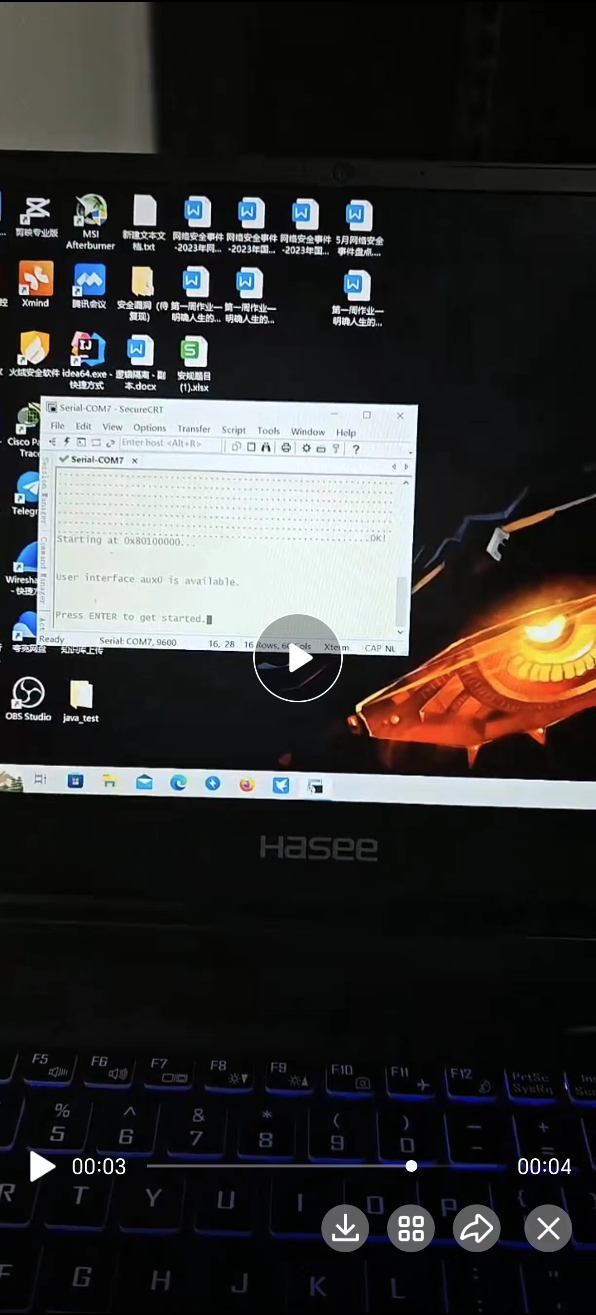

h3c s3600 series 交换机console连接上,设备重启有输出,但是不能输入。
2024-07-03提问
  • 0收藏,2020浏览
h3c s3600 series 交换机console连接上,设备重启有输出,但是不能输入。不是乱码,波特率应该没问题 。
