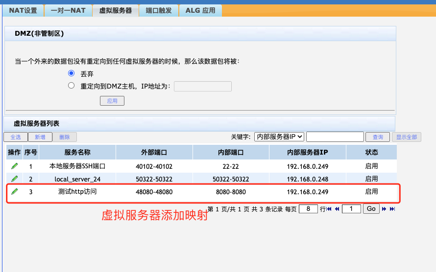

这里的内外网端口需要一致么?不一致的情况下,云上一台服务器无法访问,一致的情况下访问正常,是不是缺少什么配置还是什么?

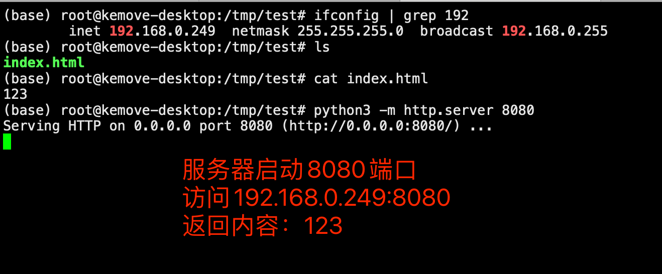

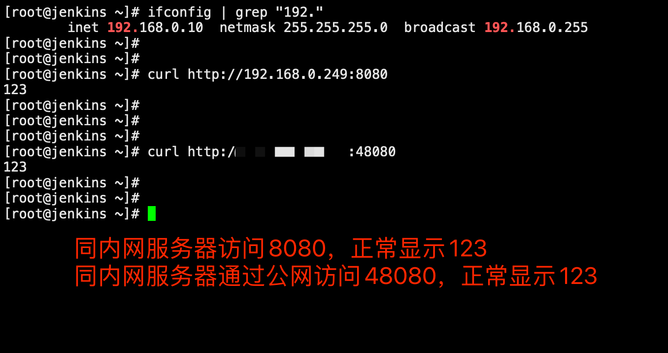

内网登录是正常的,就算我用python起一个端口,同端口映射出去正常,但凡改成内网端口为80,就无法访问了

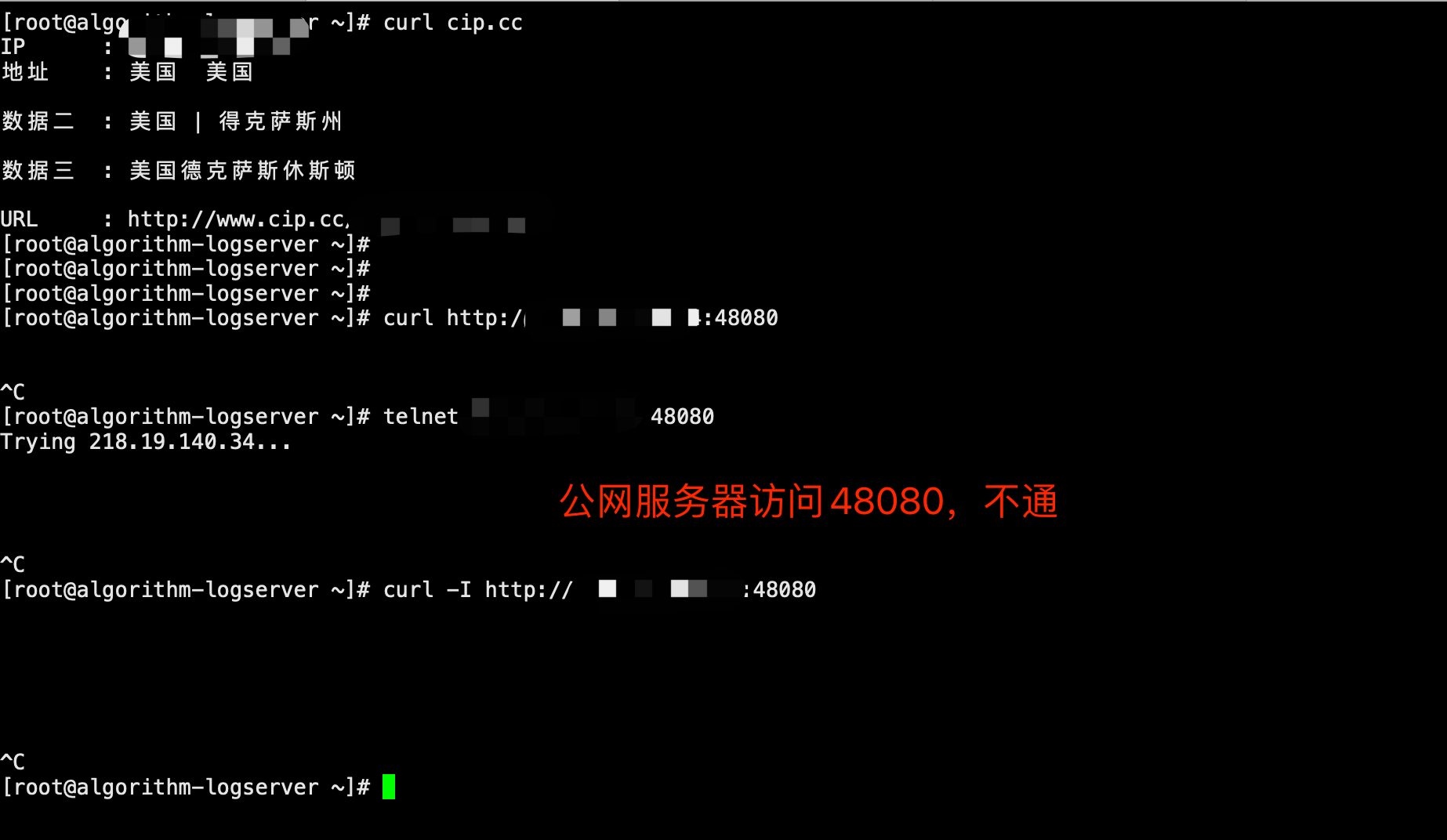

内网不是22端口吗 你外网telnet 地址 40102端口试试
奔跑的小马 发表时间:2024-07-03
就是不通
zhiliao_opRk0w 发表时间:2024-07-03

国内公网服务器也测试过,同样的不通。我测试过专线直连服务器,然后启动端口访问的情况,公网服务器访问是没有问题的。所以问题就肯定出在这个路由器配置上。我目前是WAN1-WAN4是普通宽带,WAN5口为专线。但是配置虚拟服务器的时候,没有指定WAN口。
知道了,这个之前有人配置过服务器的策略路由,指定的WAN出站。没有走专线的WAN口,所以出问题了。
