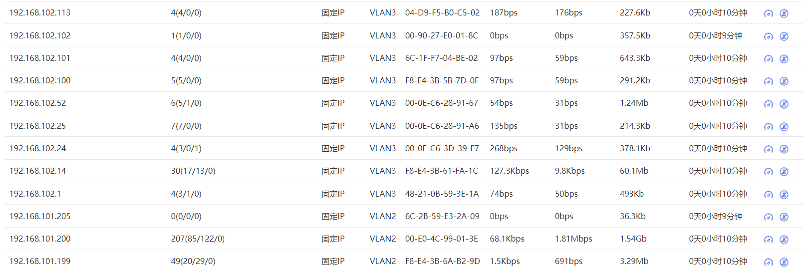

上面显示 102网段几个静态DHCP都无效,但是从流量监测列表按照IP排序,没有已经分配的IP。所以不知道为什么无效。还需要检查哪里?检查网络上的IP就是用流量监测列表吧?
有人回答吗?谢谢
