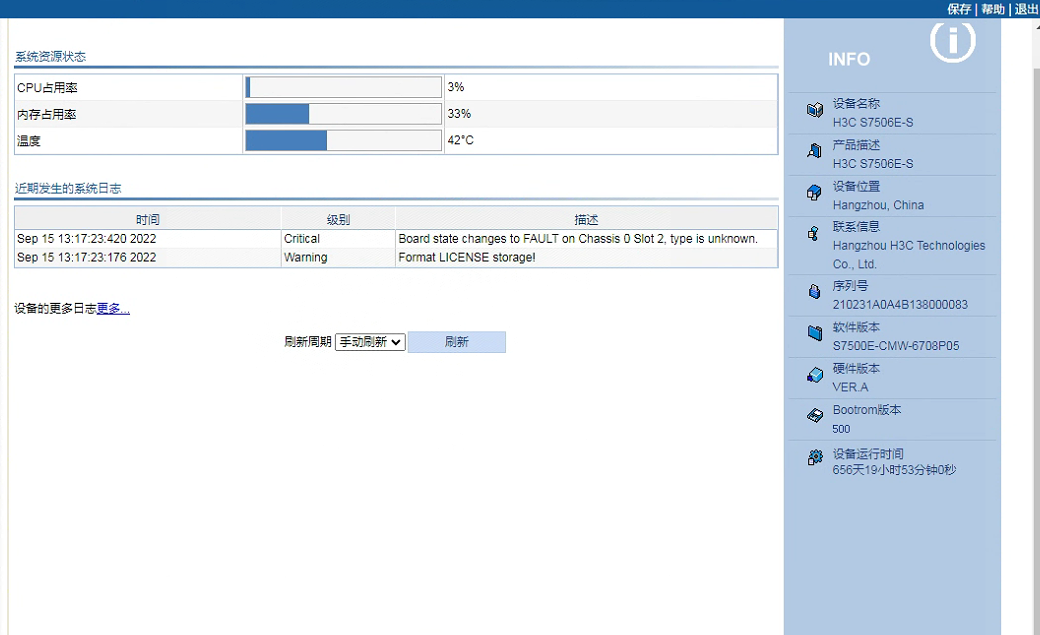

大家好:
       我们这台老机,找了厂家的经理说厂里没有这个对应万兆业务板。在这里问一下有没有哪个朋友知道哪个型号业务板支持的?
