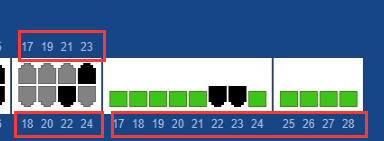

交换机部分接口无法使用
2024-07-04提问
  • 0收藏,2343浏览
粉丝:1人 关注:4人

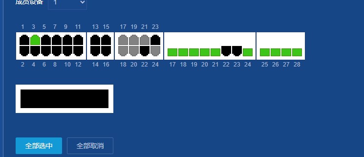

交换机部分接口在面板里面显示灰色
4 个回答
粉丝:16人 关注:0人
光电复用口,已经用在了光口,所以无法使用了。看编号都看得出,右边用了除22、23号端口,所以左边只有22和23号口可以用。
粉丝:13人 关注:7人
你接上网线,灯不亮吗
粉丝:13人 关注:8人
部分接口无法使用,以下是排查要点,请参考:
1、检查接口是否手动关闭了。
2、检查接口的速率和双工模式是否被强制了。
3、不排除可能是光电复用口,已经用在了光口,所以无法使用了。
光电复用口
一般在端口视图下用 combo enable xxxx选择你要的端口模式
