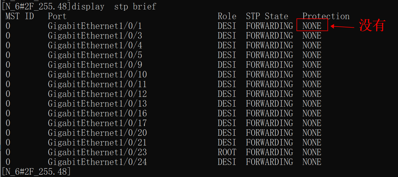

H3C交换机启用了BPDU保护,端口下也配置了边缘端口,查询结果,Protection状态栏显示“NONE”状态(没有的意思),是不是说明BPDU保护无效呢?

不是的,是说明BPDU保护还没检测到这个接口收到BPDU,你可以触发下看看,比如让这个接口连接到一个交换机,收一个BPDU试试就知道了

首先,你这个接口的角色的指定端口,如果你在计算完成之后,配置了BPDU保护,那么这个接口对端是不会发出BPDU的,因为只有指定端口才会向外发出BPDU,看你说的另一台华为交换机是显示BPDU的,有可能是因为角色计算的问题,你可以取消掉BPDU保护,看看另一台华为交换机这个接口的角色是不是根端口或是阻塞端口

不应该啊,我这台是接入交换机,上联接的就是汇聚交换机(根桥)哦

而且另外一台接入的华为交换机 ,Protection状态栏显示“BPDU”状态的

g1/0/1接口没有收到bpdu报文;
对,上联连的汇聚交换机(根桥),那为什么我另一台华为接入交换机查询后,Protection的状态显示“BPDU”呢? 这台华为接入交换机Protection状态显示的是“NONE”,两台交换机都是接到同一台汇聚上的,而且链路配置也是一样的呀,所以我就纳闷不懂了!

你把接口 shutdown 、 undo shutdown 一下 看看 、全局配置了bpdu 保护、且接口配置边缘端口、收到bpdu的端口会被shutdown 、反复

%Jul 4 19:43:27:874 2024 core IFNET/3/PHY_UPDOWN: Physical state on the interface GigabitEthernet1/0/1 changed to up. %Jul 4 19:43:27:875 2024 core IFNET/5/LINK_UPDOWN: Line protocol state on the interface GigabitEthernet1/0/1 changed to up. %Jul 4 19:43:27:877 2024 core IFNET/3/PHY_UPDOWN: Physical state on the interface GigabitEthernet1/0/1 changed to down. %Jul 4 19:43:27:878 2024 core IFNET/5/LINK_UPDOWN: Line protocol state on the interface GigabitEthernet1/0/1 changed to down. %Jul 4 19:43:27:910 2024 core STP/4/STP_BPDU_PROTECTION: BPDU-Protection port GigabitEthernet1/0/1 received BPDUs.

会有这种日志提示

你的 root 端口是23口、连接的上行汇聚吧、这个1口是连接的终端设备吧、哪里会收到bpdu呢 ;
