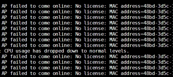

MSR810路由器购买的永久1个授权WA5530ap,   升级固件内存不够 格式化了flash   结果有一个AP始终上不了线  显示无授权       怎么才能使AP上线      授权是使用中   永久

估计是格式化MSR810了,导致MSR810 flash当中的AK激活文件被格式化了。所以少了一个后加的授权了。如果有原始文件的话,只需要重新导入到路由器的FLASH当中就可以了。
dis wlan ap all看是否还有空余的授权,如果授权已全部使用,新的AP没办法注册上线。
WA5530 Not configured Remaining APs: 14 Total AP licenses: 2 Local AP licenses: 2 Server AP licenses: 0 Remaining local AP licenses: 0Registered at: 2023-06-21 22:07:11 License Type: Permanent Current State: In use

3个ap都是原先上线的   2个ap是设备自带的   有个ap是单独购买的授权     就是格式换了内存升级之后  导致有个ap无授权

dis license看一下是几个授权,找之前申请的人,看之前有没有填邮箱号,如果填了,邮箱里也会有一份授权文件,导进去
粉丝:2人 关注:0人
估计是授权没了,要重新导一下授权
