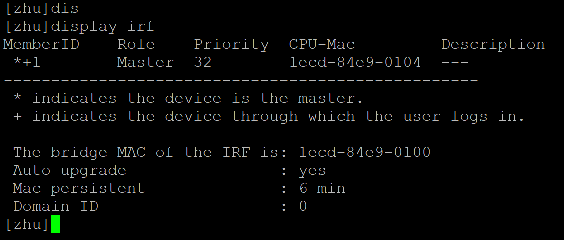

配置如下
irf member 1 priority 32
inter range t1/0/49 t1/0/50 t1/0/51
shutdown
irf-port 1/1
port group interface t1/0/49
port group interface t1/0/50
port group interface t1/0/51
un shutdown
s f
irf-port-configuration ac
irf member 1 renumber 2
s f
reboot
inter range t2/0/49 t2/0/50 t2/0/51
shutdown
irf-port 2/2
port group interface t2/0/49
port group interface t2/0/50
port group interface t2/0/51
un shutdown
s f
irf端口编号错了,试试是irf-port 1/2和irf-port 2/1

配置没问题,看看电脑内存占的高吗?或者把模拟器设备关了把内存开大点
我看了,内存占用50%,模拟器我调到2000M。然后也不行
zhiliao_kysYnO 发表时间:2024-07-05 更多>>
sw2 在加一条 irf member 2 priority 1
zhiliao_mnjCRc 发表时间:2024-07-05
粉丝:8人 关注:0人
irf-port 1/1    1/2
irf-port 2/2   2/1
这样的我试了,会说ID1使用了2次,然后还是对叠不起来
粉丝:4人 关注:3人
配置没问题,
%Jul  5 11:30:22:951 2024 zhu STM/2/STM_LINK_TIMEOUT: IRF port 1 went down because the heartbeat timed out.
%Jul  5 11:30:22:951 2024 zhu STM/3/STM_LINK_DOWN: IRF port 1 went down.
这日志也没问题,刚组IRF的时候slave 交换机会重启来与master同步配置与镜像是正常的。
不需要手动重启,IRF互联发送hello选择角色后,slave会自动重启。
越ping越开心 发表时间:2024-07-21 更多>>
现在这个情况是你不重启堆叠不起来,手动将设备重启,然后设备卡住,真的很无语
zhiliao_kysYnO 发表时间:2024-07-09
按照你的理解,这个是正常的备设备和主设备正常协商的过程,那你晓得堆叠不起来的原因吗
