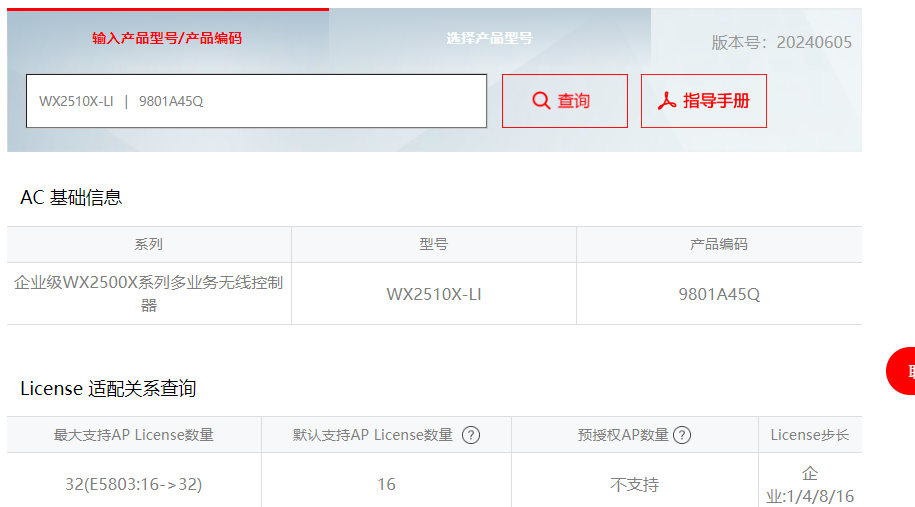

无线产品License适配关系查询
可输入产品型号自行查询;

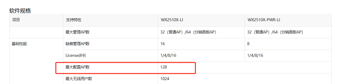

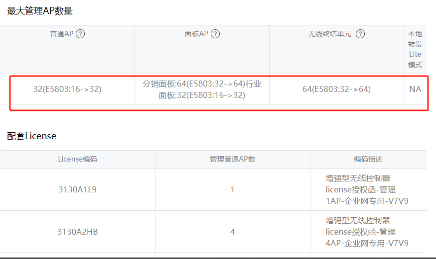

WX2510X-LI吧?可以配置128个,但是管理是32个吸顶
H3C WX2510X-LI 系列无线控制器的 AP 授权情况如下:
  • WX2510X-PWR-LI:默认支持管理 AP 数量为 8,不支持预授权和通过安装 License 扩展管理 AP 数量。最大支持管理 AP 数量为 16。
  • WX2510X-LI:默认支持管理 AP 数量为 16,不支持预授权和通过安装 License 扩展管理 AP 数量。最大支持管理 AP 数量为 16。
如果您需要试用一些需要 License 授权的软件功能,可以使用预授权或临时授权。正式使用该软件功能时,需要购买并安装正式授权。如果还有其他问题,欢迎继续提问!🙂
参考文档:H3C WX2500X-LI 系列多业务无线控制器产品 License 支持情况说明1.
