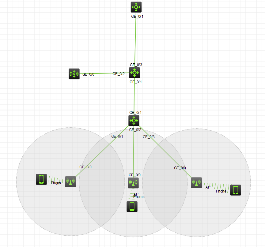

HCL实验里无线客户端之间为什么不能互访
2024-07-05提问
  • 0收藏,1295浏览
没做任何隔离,集中转发,同网段,无线客户端之间互访不了是软件问题吗
是,软件问题
二层隔离默认关闭的
您好,默认开启了隔离
ap开启二层用户隔离功能了,关掉就可以了,系统视图下:
[H3C]undo wlan-client-isolation enable
听见你说达不溜 发表时间:2024-07-05 更多>>
默认在哪开启的隔离,这么关闭
zhiliao_6yVPlr 发表时间:2024-07-05
