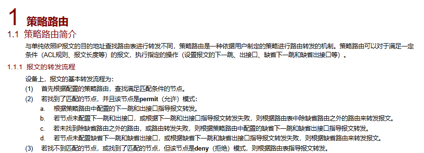

您好,策略路由优先级高
策略路由提供了一种依据用户制定的策略进行路由选择的机制,它能够在路由表已经产生的情况下,不按照路由表而是按照用户进行转发,其优先级高于直连路由、静态路由和通过动态路由协议生成的路由。
粉丝:16人 关注:0人
策略路由要看具体配置,如果配置了下一跳和出接口,那么策略路由优先;如果配置的是缺省下一跳和缺省出接口,那么是直接路由优先。
