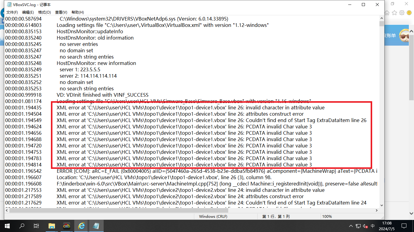

查看日志发现问题,
vbox日志

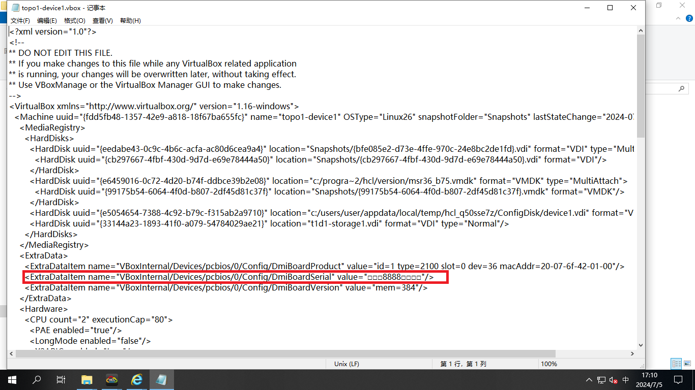

打开对应的.vbox文件内容如下:
我的环境esxi 8.0中虚拟的WIN10,硬件和虚拟化平台的虚拟机嵌套已开启。请指教!!谢谢!!!
