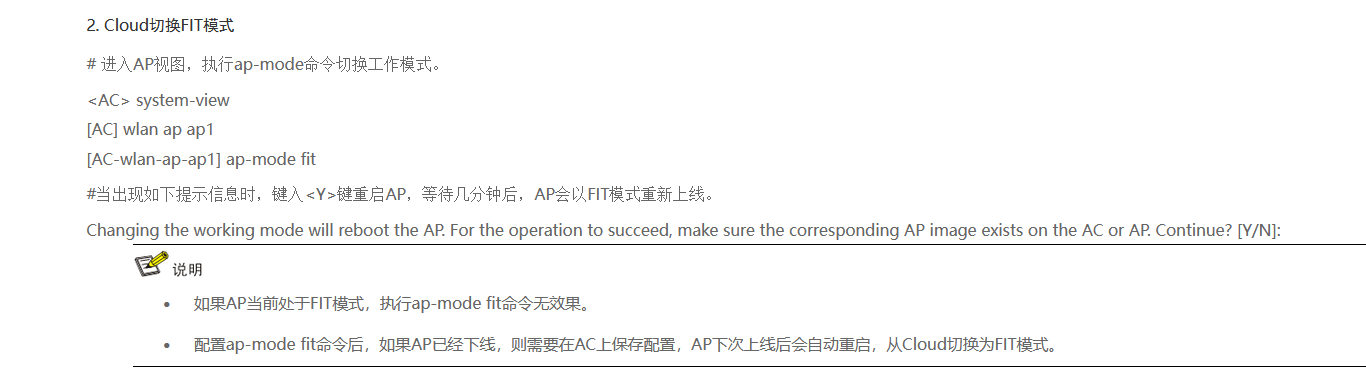

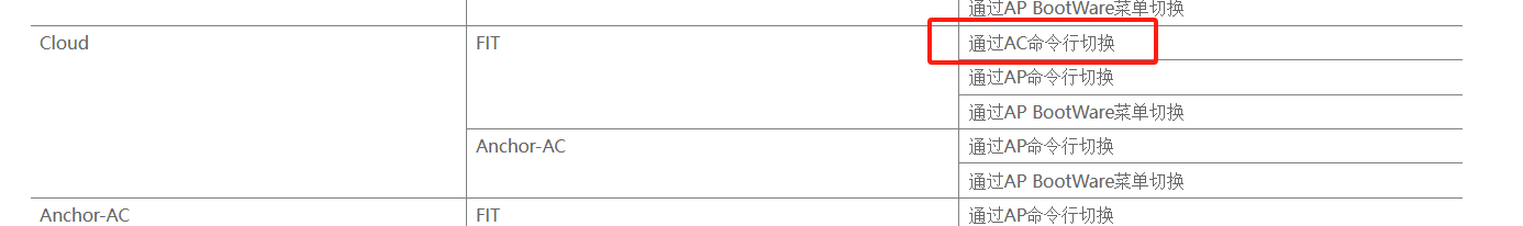

回复wee:
telnet到AP上面,密码是h3capadmin ,输入<H3C>ap-mode fit
戒赌吧五枝 发表时间:2024-07-07 更多>>
可以通过AC访问AP去调的,华三售后就调过的,就是忘记命令了
wee 发表时间:2024-07-07
回复wee:
粉丝:64人 关注:2人
https://www.h3c.com/cn/d_202207/1645404_30005_40.htm#_Toc72757941
参考连接
