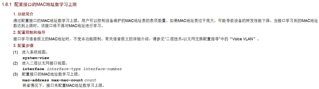

那是因为缺省情况下,即使学习不到mac,交换机也会通过 ”泛洪“ 的形式来转发数据。
你需要先把这个动作改成“不允许转发”才行,这样就只有静态绑定的mac才能通信了。
比如:
mac-address max-mac-count 0
undo mac-address max-mac-count enable-forwarding
mac-address static 2eae-2858-0206 vlan 1
配置完可以把接口shutdown再undo shutdown一下,用于刷新mac表项。
