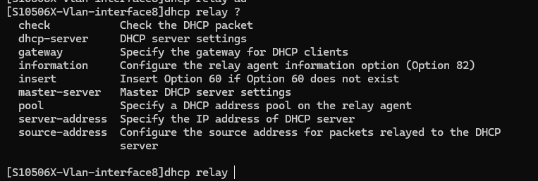

V5 版本的 address-check enable
在V7下怎么配置

dhcp relay address-check enable 未发现这命令啊

V7没这命令啊
粉丝:32人 关注:11人

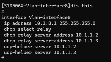

没查到这个命令,倒是有个作用近似的功能,参考:

(1)     配置IPv4动态绑定功能
# 配置各接口的IP地址(略)。
# 在接口Vlan-interface100上开启IPv4接口绑定功能,绑定源IP地址和MAC地址。
<Switch> system-view
[Switch-Vlan-interface100] ip verify source ip-address mac-address
(2)     配置DHCP中继
# 开启DHCP服务。
[Switch] dhcp enable
# 开启DHCP中继用户地址表项记录功能。
[Switch] dhcp relay client-information record
# 配置接口Vlan-interface100工作在DHCP中继模式。
[Switch-Vlan-interface100] dhcp select relay
# 指定DHCP服务器的地址。
[Switch-Vlan-interface100] dhcp relay server-address 10.1.1.1
