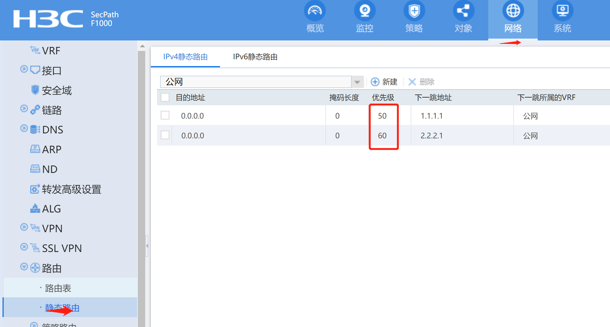

我们有个F100-c-g5的设备,怎么在pc端通过网页配置,有2条外网线路,一条移动,一条电信,都是静态IP地址,配置为电信为主出口,移动为备出口,正常情况下走电信出口,当电信网络断了后,自动切换到移动线路访问外网,过段时间后,电信网络恢复后,又自动切换到电信为主出口,请问下这种改怎么配置.
粉丝:5人 关注:14人
设置两条默认路由,优先级数值小的优先级越高,优先级50的是主,优先级60的为备

您好,请问下,这种配置后,电信异常断网后,会自动走移动线路出去吗?
zhiliao_YpukDj 发表时间:2024-07-09
拔线可以自动切换,不拔线只是网络异常需要配置链路探测
吃着辣条调设备 发表时间:2024-07-09
