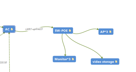

VLAN1:192.168.210.x
VLAN230 : 192.168.230.x

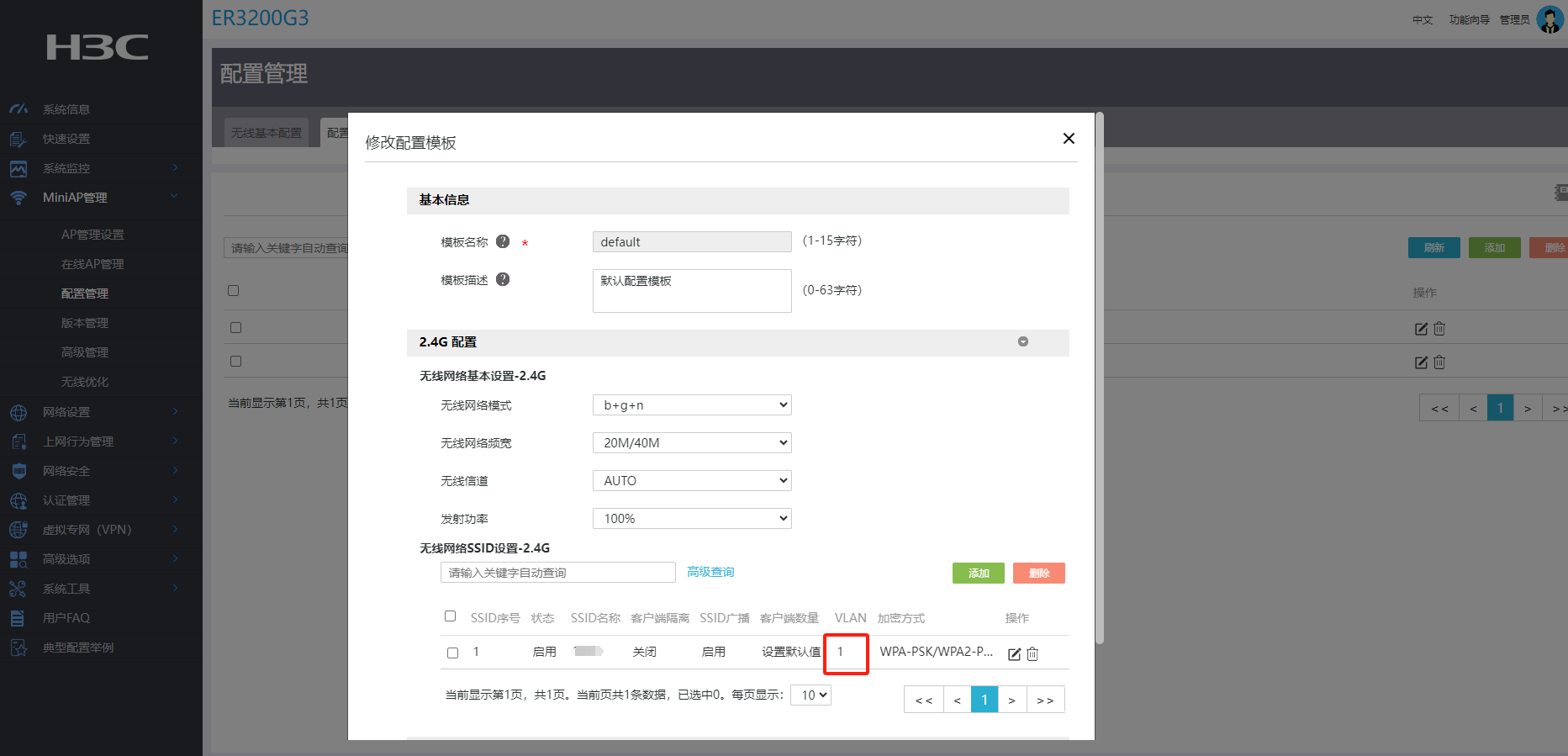

现象:AP里的VLAN配置一直是vlan1,在将LAN口的PVID由1改为230后,ap的网络自动从192.168.210.x变为了192.168.230.x
为什么AP的ip会变呢?

谢谢大佬,那我想把监控和ap的网络分VLAN管理,有什么办法吗?
zhiliao_CtqByx 发表时间:2024-07-10
另外,这个说法貌似不成立,我之前在同一AP下设置了访客wifi为VLAN2,此时LAN口的PVID是1,访客wifi可以正常分配vlan2中的ip
那你就划分两个vlan 监控另外一个段
Zldr 发表时间:2024-07-10
