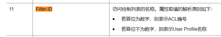

S5130EI进行dot1x认证,通过Filter-Id下发acl name,实际授权到了user-profile,请问是什么原因?

这个是静态的acl还是动态acl,静态需要在设备上之前就要配,动态的话仅Release 6309P01及以上版本支持下发动态ACL,然后这个命名不太行
01-AAA配置-新华三集团-H3C
filter-id首位是数字,表示acl编号,静态acl里配置也写了需要授权acl编号。在服务器上修改下下发下acl编号,用acl编号下发不要用这个name

静态acl,事先已在交换机配置acl name,配置name时交换机限制了必须是字母开头。
chen 发表时间:2024-07-10
下发acl编号有问题吗, 看AAA里定义filter-id是首位是数字才表示acl的。mac认证的配置手册里也有说明:静态ACL可由RADIUS服务器或设备本地授权,且授权的内容是ACL编号。
Sakuray 发表时间:2024-07-10
下发number和name都是通过filter-id,没有区别,可以看图1的debug日志。
有限制的
