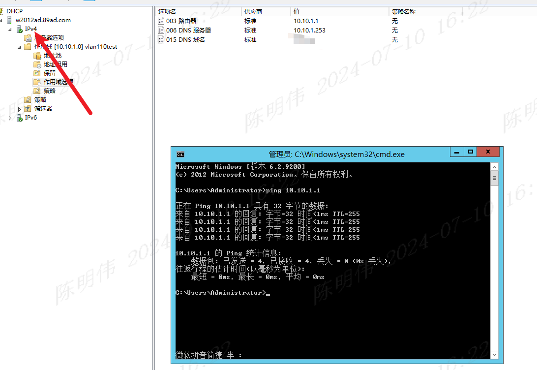

我创建vlan110 ,配置ip地址,
interface Vlan-interface110
 ip address 10.10.1.1 255.255.255.0
 dhcp select relay
 dhcp relay server-address 10.10.1.253
10.10.1.253 为AD域的DHCP服务器,非交换机
AD域的DHCP服务器 直接接在交换机的9口 配置的access
然后我在10口接入一台电脑,无法自动获取IP地址
抓包 客户端已发了discover,,,,,,服务器这边发了arp包,无后续

dhcp server上配置你dhcp分配网段的路由了吗,dhcp server分配ip是单播的,不知道路由没法分地址
ad上面配置对应的网段,指定了网关为交换机ip,
zhiliao_mycQHW 发表时间:2024-07-10 更多>>
dhcp server enable了没
服务器上抓包,看下有没有收到dhcp请求报文
叫我靓仔 发表时间:2024-07-10 更多>>
开启了
同一个网段不需要中继,重点检查下服务器上的dhcp 服务有没有开启
dhcp服务器开启,正常状态,交换机也开启dhcp功能
