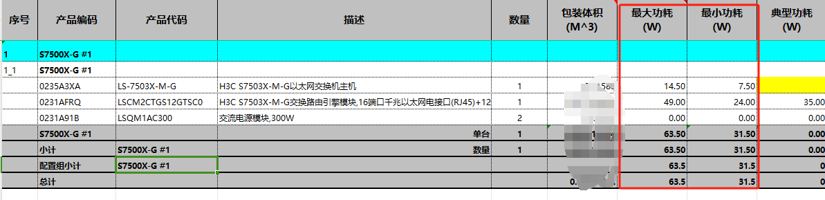

7503x-M-G整机最大功率是多少,两个300w交流电源
2024-07-11提问
  • 0收藏,1678浏览
功率跟板卡有关系,可以用标杆的功率计算器查询下
粉丝:45人 关注:3人
参考:
zhiliao_5QJH7s 知了小白
可以使用 dis diagnostic-information查看,里面有有很多参数,包括各板块的电源功率
