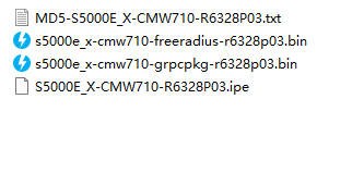

早上好,我的设备是S5024E-PWR-X,想通过WEB业面对设备进行升级,已经下载好相关文件,看图,有三个文件
我的目的是想通过WEB页面软件更新的方法来更新设备软件与Bootroom,见图,可是下载的文件有三个,我要选哪一个文件来进行升级,是.ipe文件,还是.bin文件,升级后,是不是bootroom与软件版本都同时升级了?
还有一个问题,升级前自动保存的配置,见上图,在升级后是不是已经自动恢复成保存的最新的配置了,要不要手动恢复导出的配置文件?

选ipe文件升级就行了
好的,谢谢
