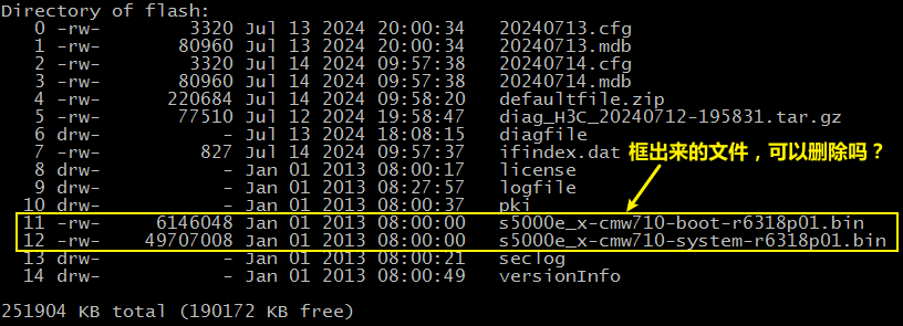

S5024E-PWR-X FLASH中的文件哪些是可以删除的?
2024-07-14提问
  • 0收藏,1454浏览
问题如图,请问这两个文件可以删除吗?或者说怎样才能把这两个文件从FLASH中COPY出来,谢谢!
粉丝:19人 关注:0人
如果没特殊需求,都可以删除
选中的2个文件不建议删除,因为设备重启将无法正常启动。需要console线在bootrom更新版本后才能正常工作。
配置文件同理,可能导致设备不适用组网使用。
可以通过命令行登录设备,然后通过ftp或sftp或tftp传输协议传到电脑上
先明确需求在考虑处理措施吧
恩,明白了,如果我用WEB方式,把软件升级成最新的S5000E_X-CMW710-R6328P03.ipe文件,也就是把6318升级成6328,我是不是就可以把这两个原来的文件删除了,还有一个疑问就是,升级包中,s5000e_x-cmw710-freeradius-r6328p03.bin与s5000e_x-cmw710-grpcpkg-r6328p03.bin这两个bin文件是干什么用的,是用来升级什么的?
