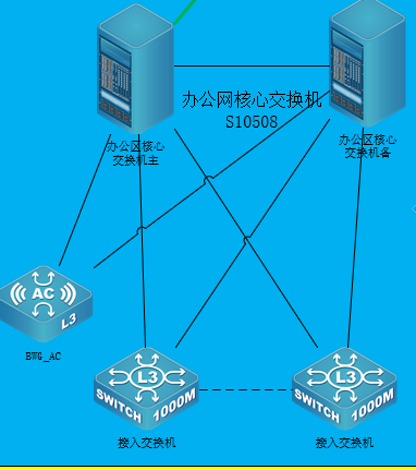

个别终端自动获取ip错误,显示无上网权限,同一接入交换机下其他终端无问题,问题终端频繁获取到非该地址池内的ip(基本为每日开机后),获取ip并不属于局域网内的任一网段。

大概率是有私接路由器   网络地址是路由器分配的  然后就要把这个路由器找出来拔掉
你可以根据分配地址  登陆网段的网关看一下是什么设备  然后查ARP找到在哪个接口下面
另一种就是在接入交换机上开启 DHCP Snooping  把上行接核心交换机的接口配置为信任口  这样他就只能在核心上面获取地址了
