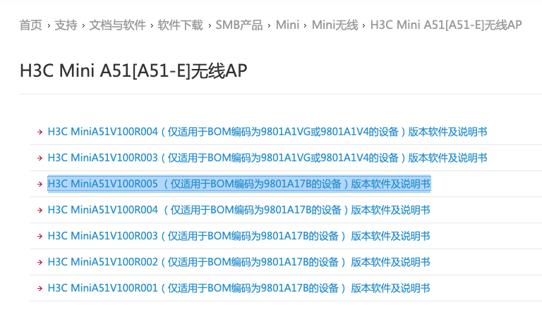

使用ER3200G3管理7个无线AP(mini A51无线ap),有两个BOM为9801A17B,其他5个为9801A1VG。目前这5个使用同一配置模板,工作正常。但其他两个,在er3200G3的管理界面,配置成一致的模板后,不起作用。(热点无设备可连入)。现在想让他们在同一ssid内,无法实现,不知道是不是ap版本不同的原因?
升级下最新版本再观察下
zhiliao_bNHvTQ 知了小白
目前的004已经是最新版本。不同的bom对应的版本不同,没办法通过er3200G3直接统一升级管理。
