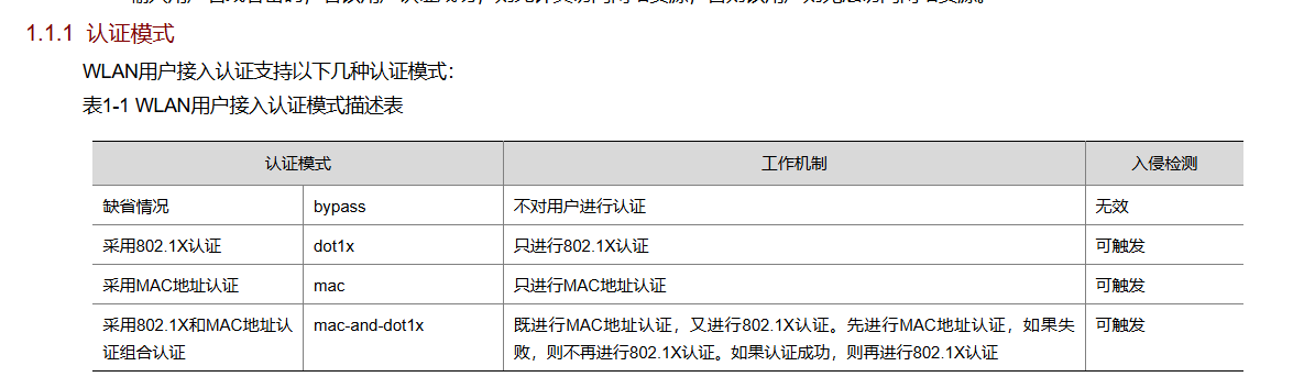

同时配置802.1x和mac认证(即mac-and-dot1x)时,默认先进行mac认证,该配置暂不可调。
参考:
01-WLAN用户接入认证配置-新华三集团-H3C
