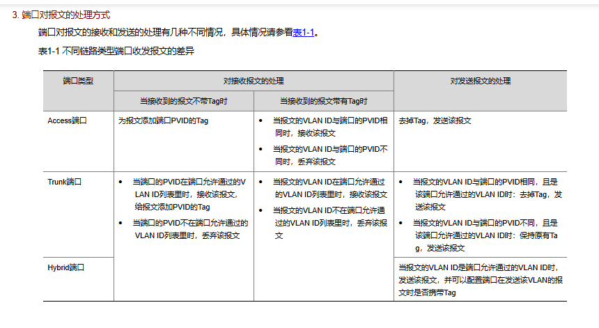

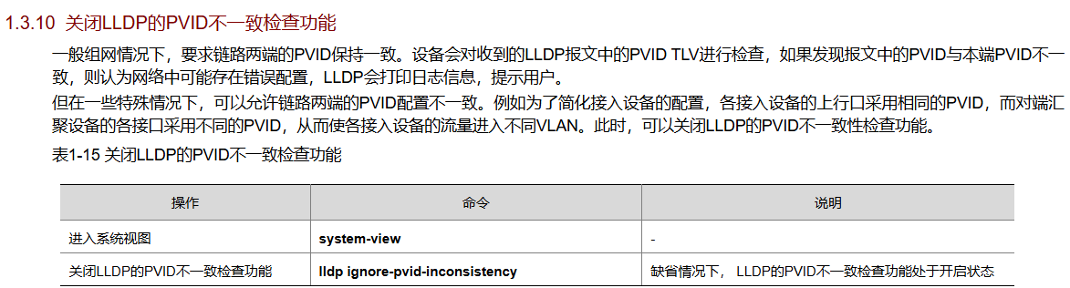

那是因为你手动配置了接口pvid为2,与对端设备的pvid不一致,所以会被lldp功能检测到。
如果需要让对端设备传过来的报文全进入vlan 2又不想看到报错的话,直接关掉这个检测就行。
