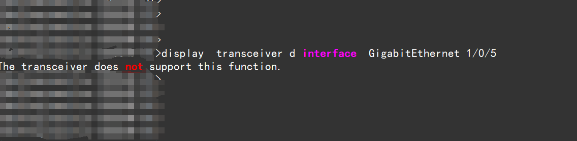

1、不一定,但是推荐
2、因为有时候你需要查看收发光的阈值,是需要通过命令行查看的,只有原厂的才支持
