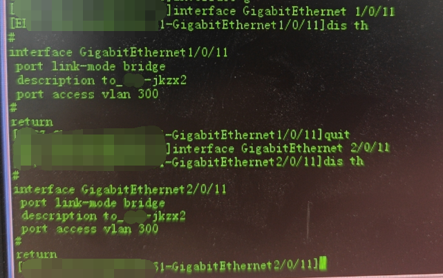

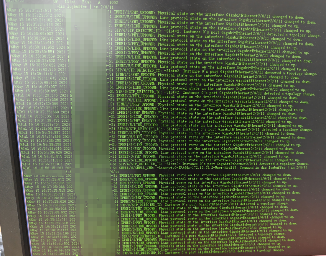

两台接入层交换机堆叠,下带的服务器为两张网卡捆绑,分别插在堆叠交换机G1/0/11和G2/0/11接口,发生频繁up、down,影响业务,请大神解答
设备为S5560
服务器主备网卡吗,如果不是主备网卡应该要做聚合
https://zhiliao.h3c.com/questions/dispcont/196606 请问可以参照这篇帖子吗?配置一样吗

需检查对端网卡聚合配置
参考https://blog.csdn.net/weixin_43778179/article/details/137103291
如果对端是mode1,交换机侧是不需要做聚合配置的
