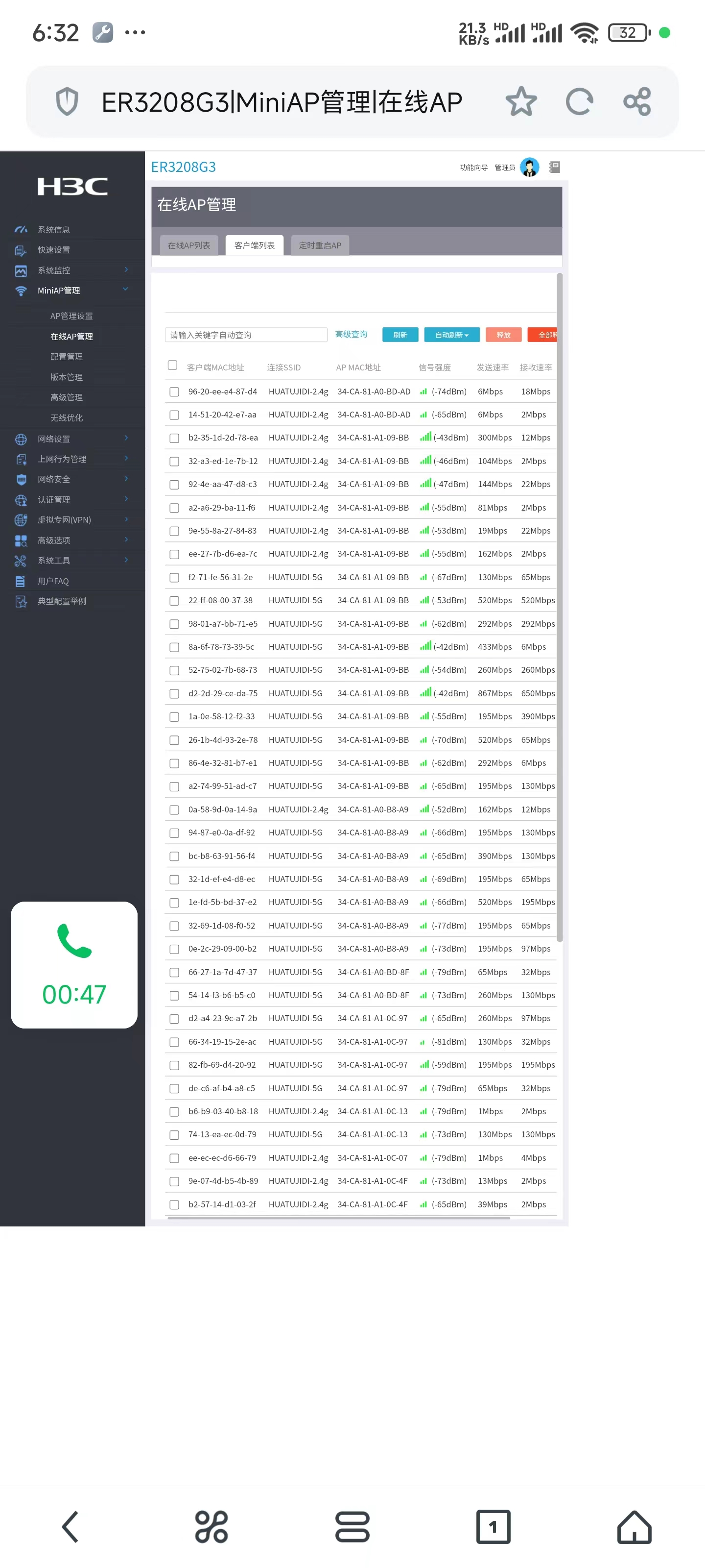

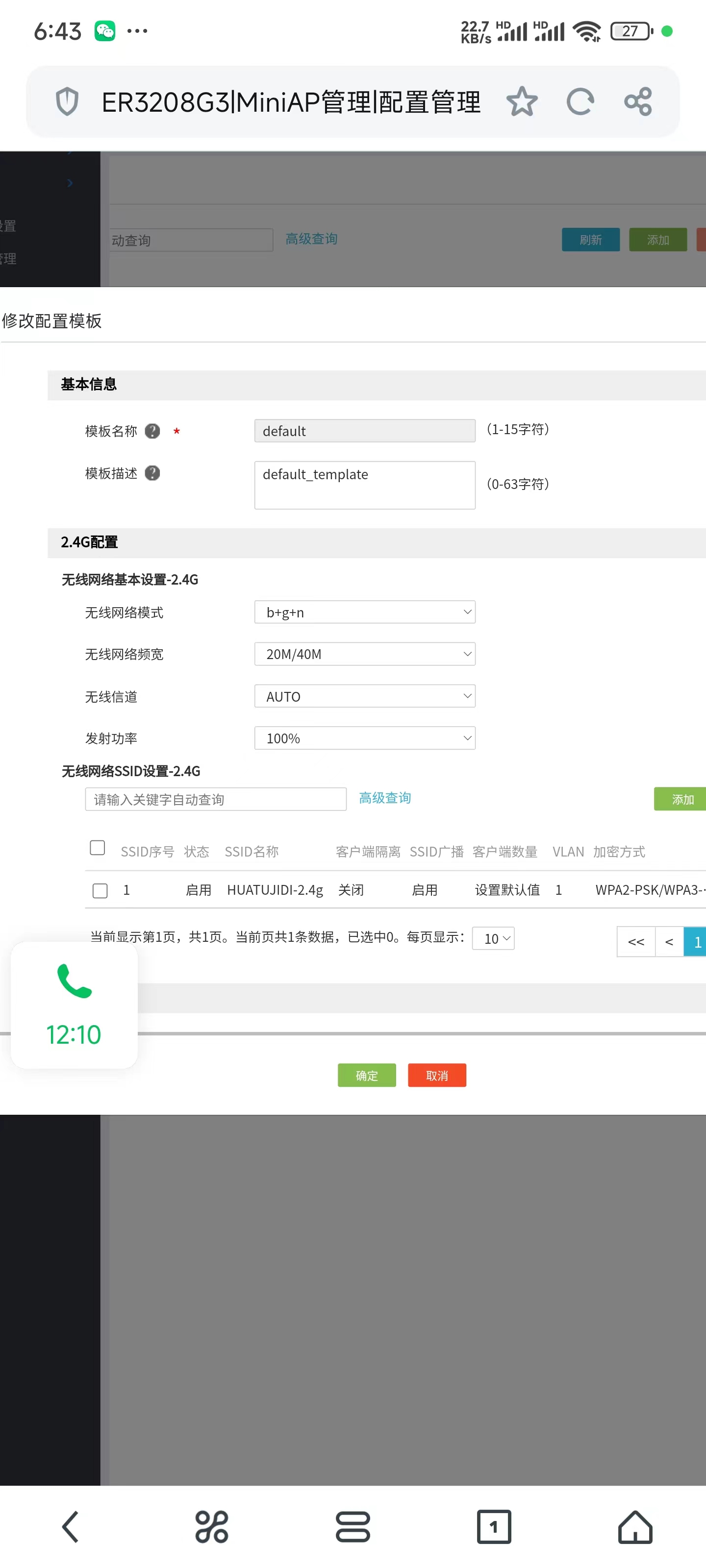

ER3208g3底下接了26个mini a61-1500AP   电信千兆宽带,5G信号测试速度正常,2.4G速度最多跑15M,已经一键部署和一件优化了,2.4G速度还是最多15M,宽带1000兆测试达标。对接的网线都是6类纯铜线。无线信道AUTO,频宽试过40M和20/40M,效果一样最多跑到15M
升级下最新版本再优化一下。2.4干扰大,如果可以的话 可以停用2.4,只用5G

因为AP面板装在房间外面,一个AP对应两间房间,5G隔墙信号不是很好,站在AP下面,5G连接速度是500M左右,2.4G速度只能达到15M。有换过华为小米手机和笔记本测速,2.4G速度依旧只能跑到15M.

昨天有试过一件部署一件优化,可是2.4G的速度依旧最多跑15M,5G信号倒是不会

查看一下手机的连接速度是多少 重启一下AP看看

昨天有试过一件部署一件优化,可是2.4G的速度依旧最多跑15M,5G信号倒是稳定在500M左右
