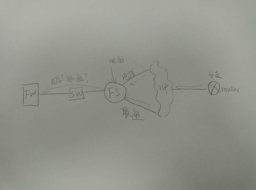

总部有防火墙映射了两个公网地址出去,并且申请了域名,分支怎么和总部建立IPsecVPN。
防火墙在总部内网,经过 F5设备 映射出公网,分配了2个静态公网地址做冗余主备,并且两个公网地址重定向到一个域名,分支很多是PPPOE拨号形式和防火墙建立IPsecVPN。

就用分支模板方式建立即可,分支写对端地址用域名来
虽然不想做伸手党,只是对安全这块不熟悉,项目又有点赶,可以方便给个案例参考一下吗?

就用ipsec野蛮模式,这个可以参考一下http://www.h3c.com/cn/d_201506/876741_30005_0.htm#_Toc422242457
