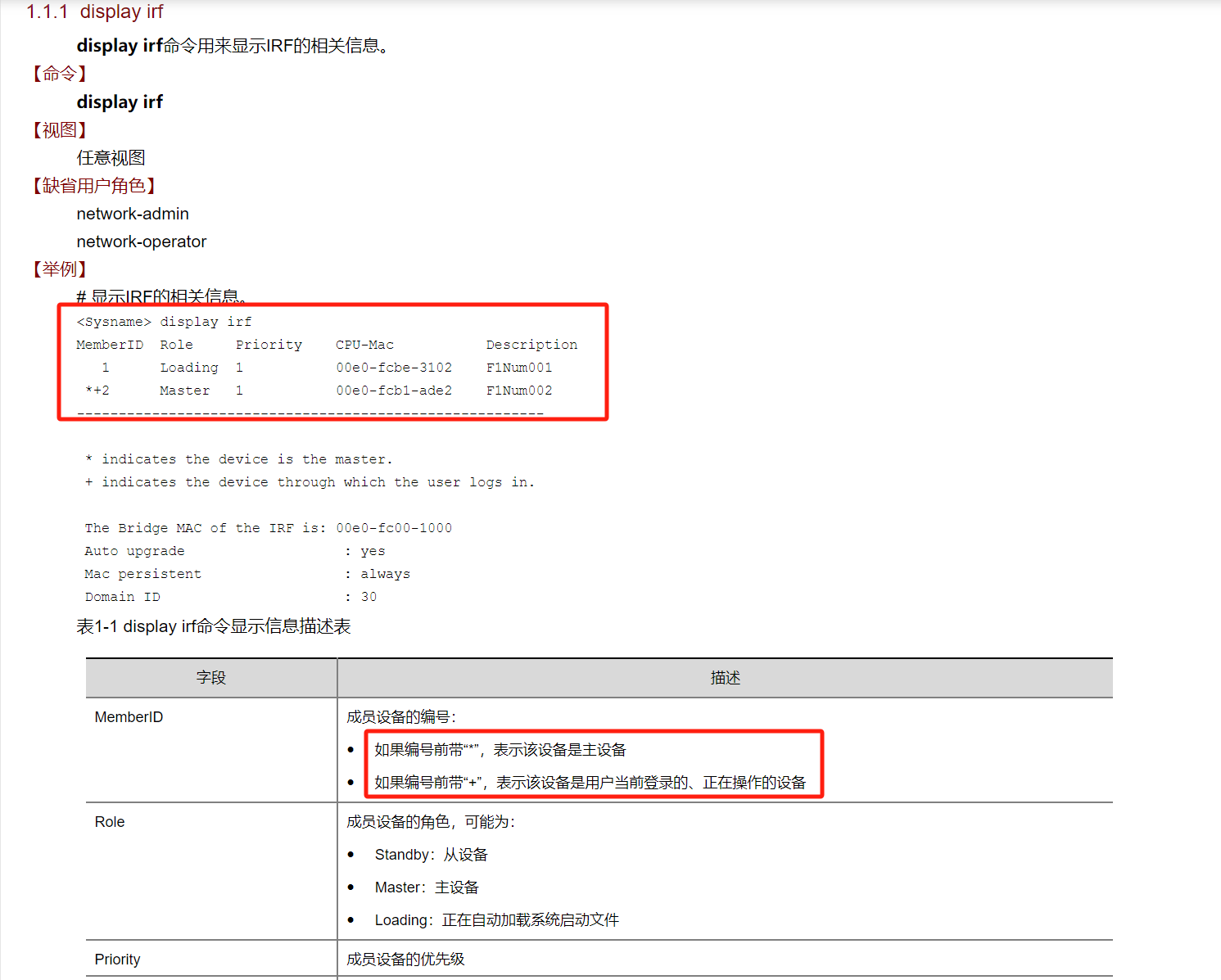

S6860-54F做完堆叠后,怎么通过交换机指示灯查看哪台是主备机。
指示灯不能区别主备设备,只能进入设备查看。
手动指定主设备(只能在做堆叠之前),参考链接:https://www.h3c.com/cn/d_201906/1208071_30005_0.htm#_Toc11950956
如果堆叠已经成功,进入设备查看,参考链接:https://www.h3c.com/cn/d_202406/2204606_30005_0.htm#_Toc169633263

指示灯看不出来
接console确认吧
粉丝:19人 关注:0人
不支持
Zldr 四段
粉丝:2人 关注:0人
指示灯是看不出来的 做完堆叠之后 可以用命令查看 贴好标签就好了
粉丝:1人 关注:3人
dis irf br 可以查看主备情况
最简单的方法,插根网线让端口起来,在用dis int bri来确认
