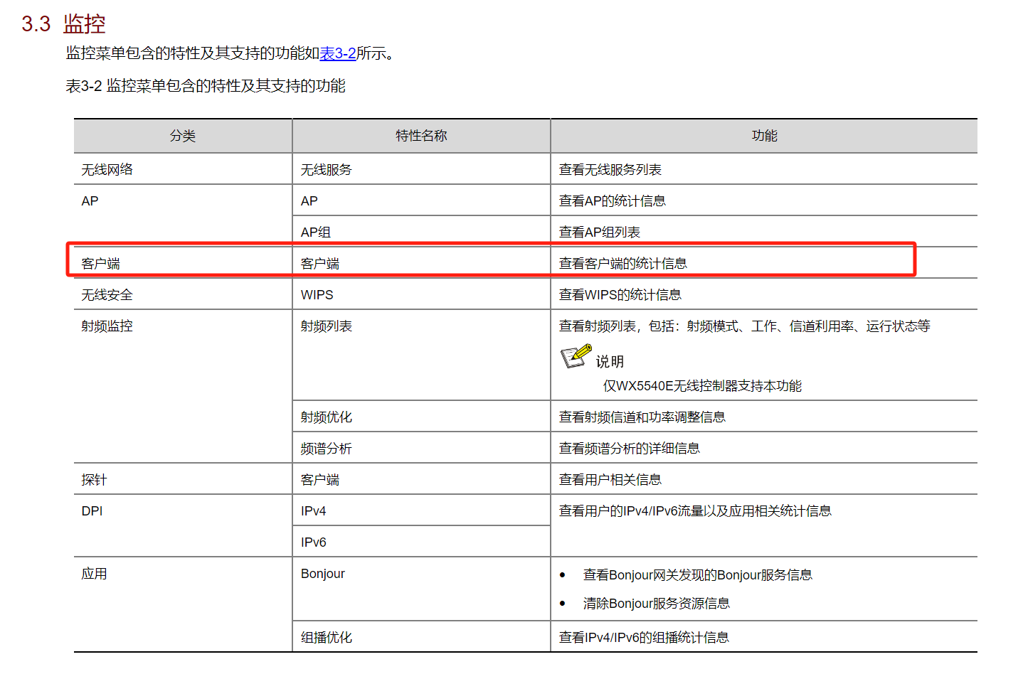

监控下 有个AP 可以查看AP上线情况
