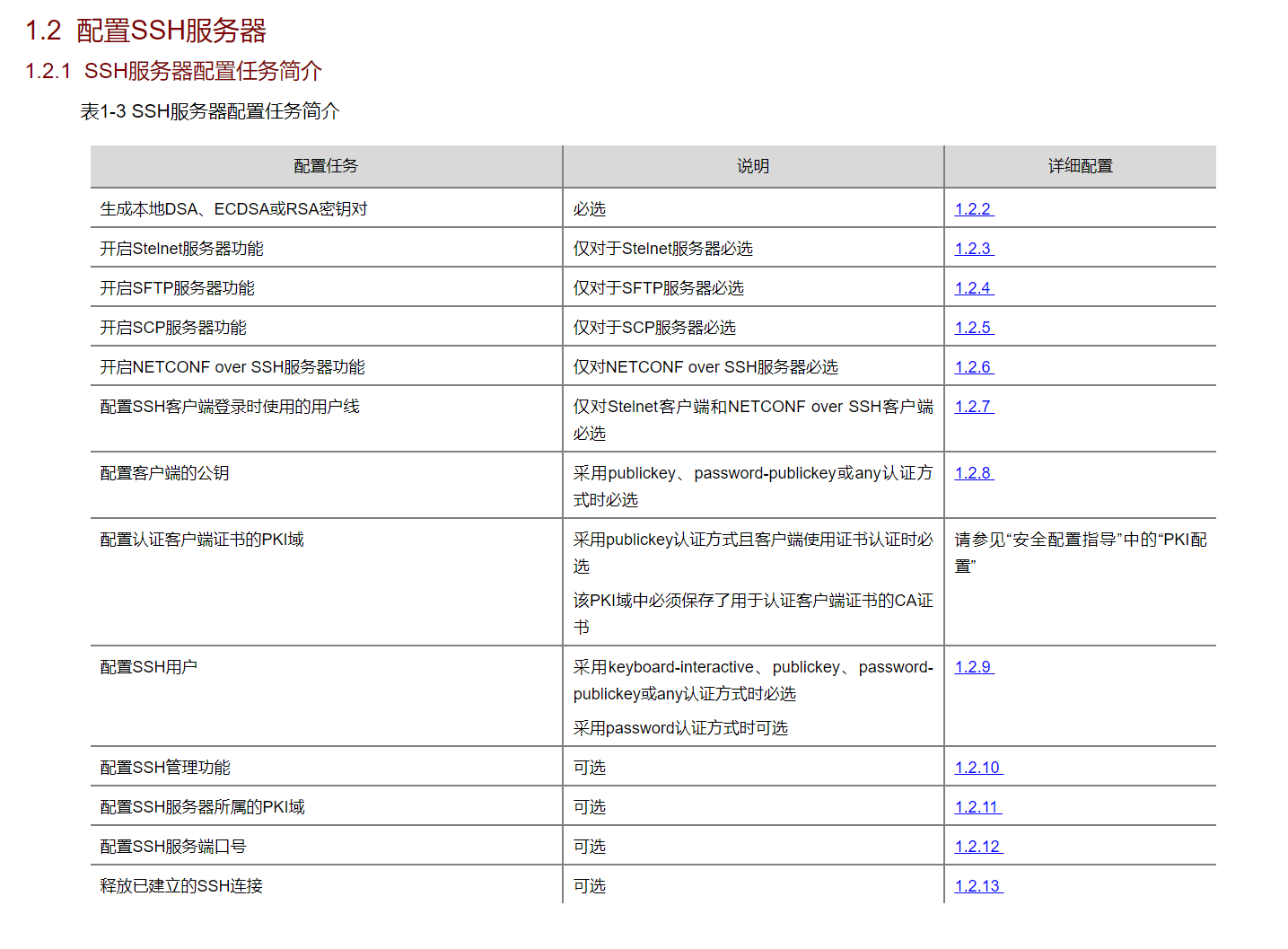

打开PuTTY.exe程序,出现如图所示的客户端配置界面。在“Host Name(or IP address)”文本框中输入SSH服务器的IP地址192.168.1.1。
单击<Open>按钮。按提示输入用户名client001及密码aabbcc,即可进入Switch的配置界面。
SSH配置,参考链接:https://www.h3c.com/cn/d_202406/2203228_30005_0.htm#_Toc170147855
