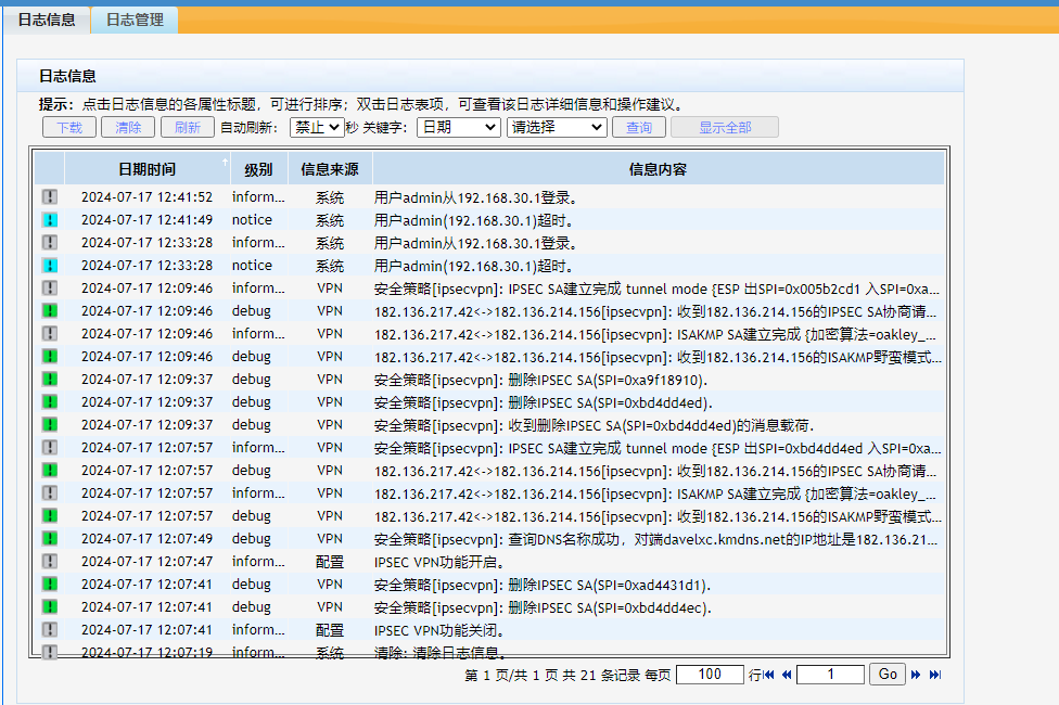

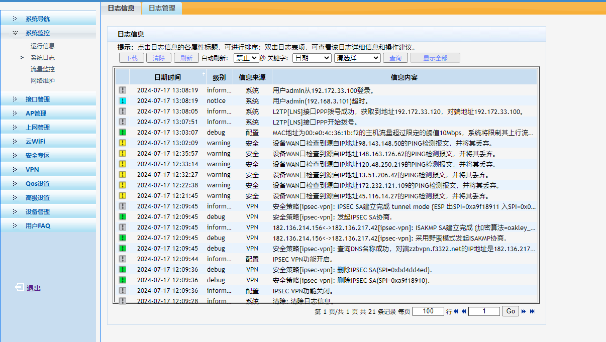

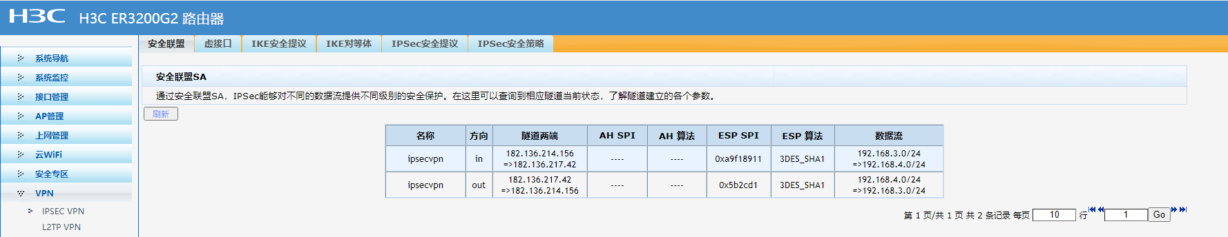

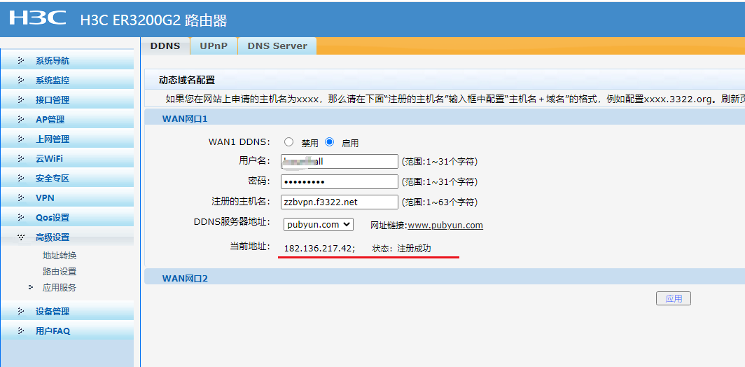

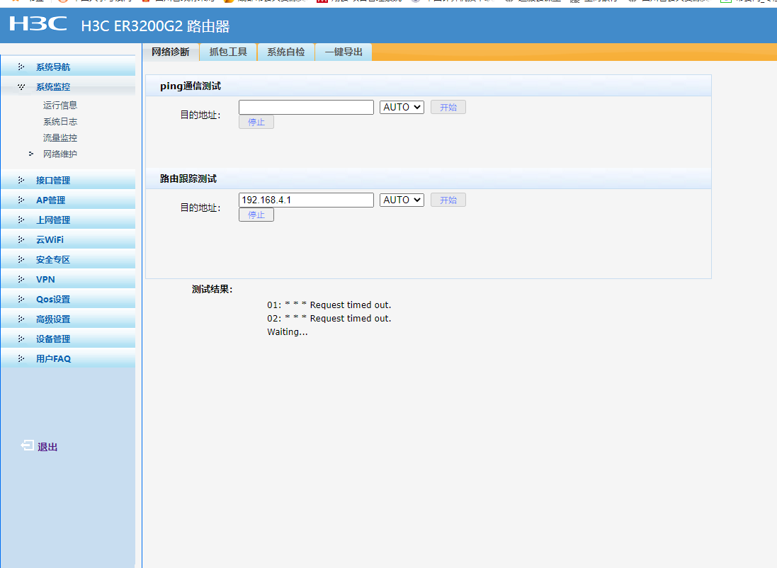

2台H3C ER3200G2路由器,分别在A部门和B部门,都是电信的宽带且是动态Ip address,分别都申请了动态域名解析服务且都正常解析,都建立了L2TP VPN 且能正常通过微软自带VPN软件成功接入,在这2个部门的路由器上建立Ipsec VPN策略 后,在安全联盟SA上显示双方已建立通道,在系统日志上查询安全策略查询DNS成功,有一条packs from171.218.201.145:23123:收到未知对端171.218.201.145的ISAKMP主模式协商请求(该地址不是A.B路由器解析的公网IP,两个部门的内网地址分别是192.168.4.0和192.168.3.0的网段。~现在就是ping不通对端ip地址(如路由器192.168.4.1和192.168.3.1)或其他内网IP如192.168.4.199,请大家帮忙一下!!!

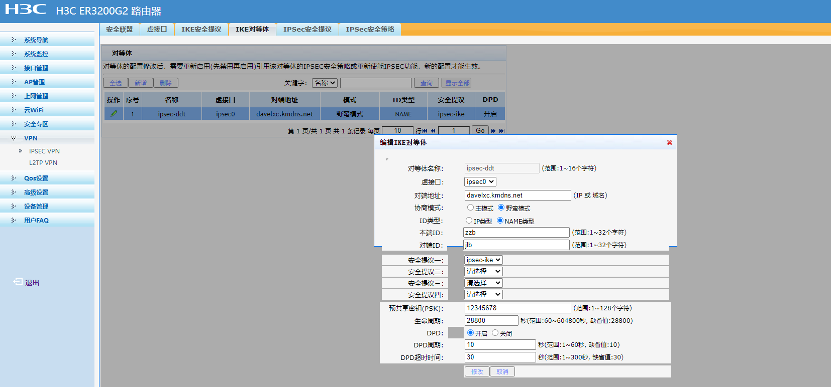

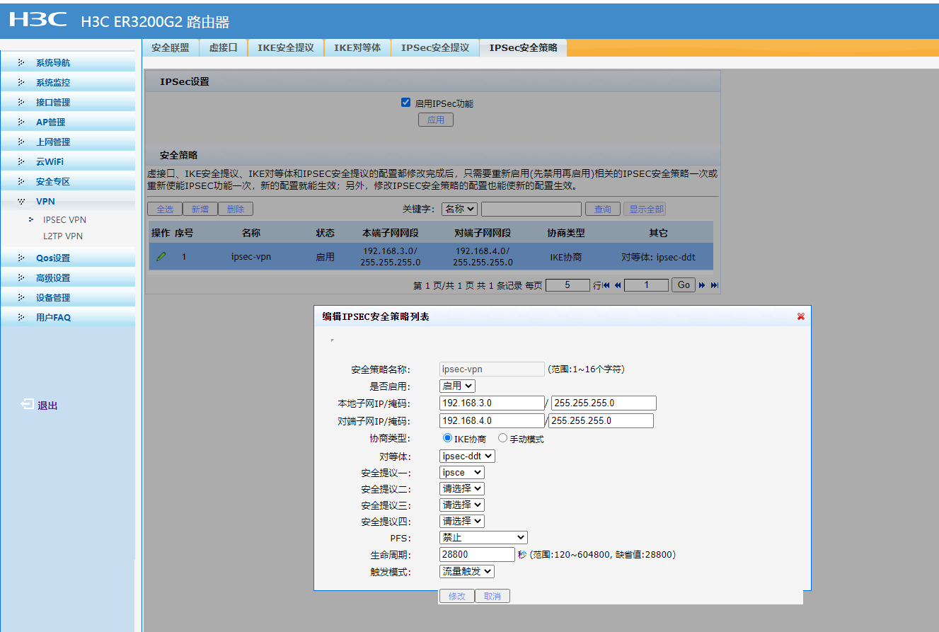

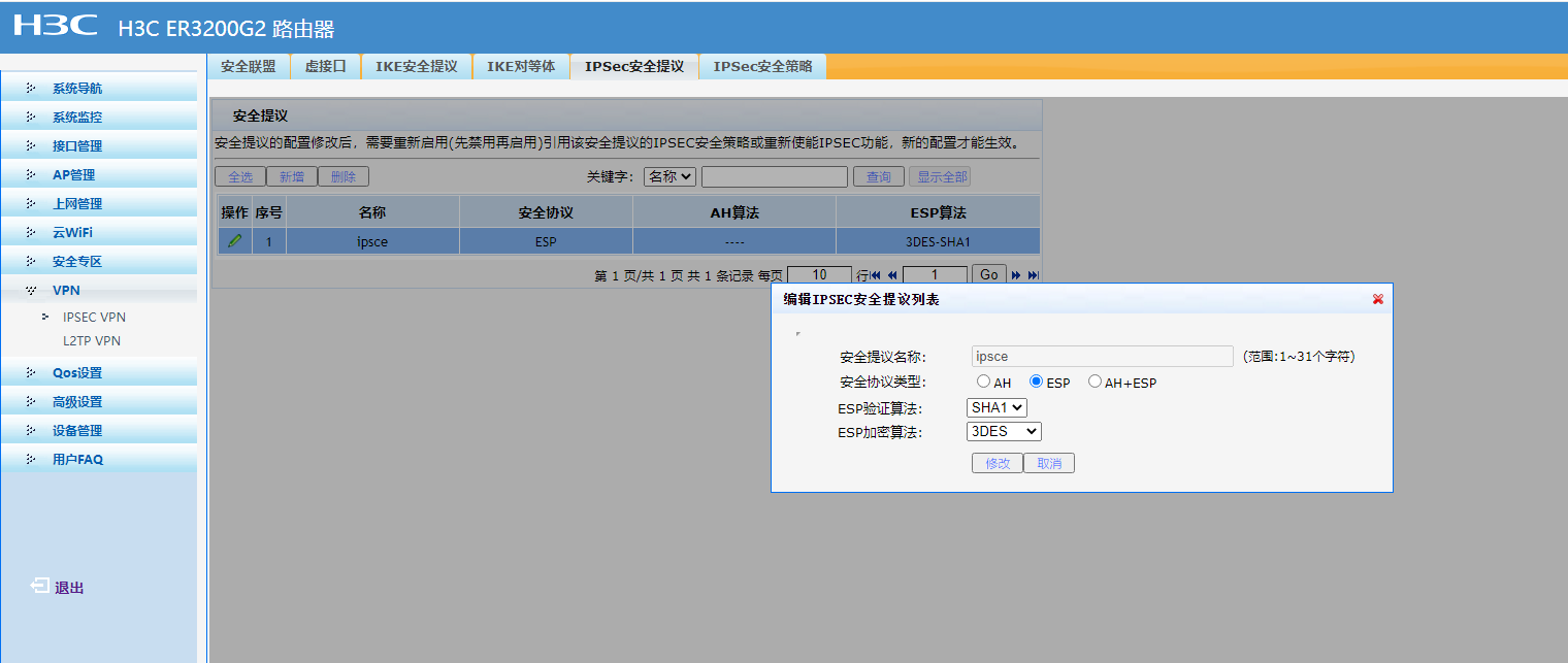

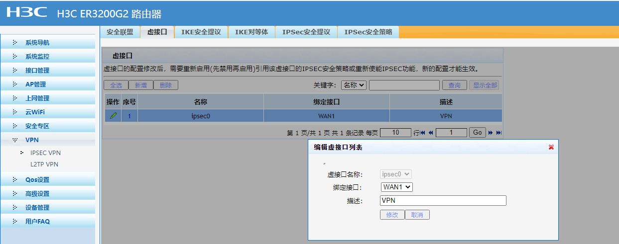

配置截图反馈下 ipsec正常建立了吗 建立成功不通的话看下路由问题,无法建立的话看下配置
可以了,谢谢!!!
zhiliao_HXnRAt 发表时间:2024-07-17 更多>>

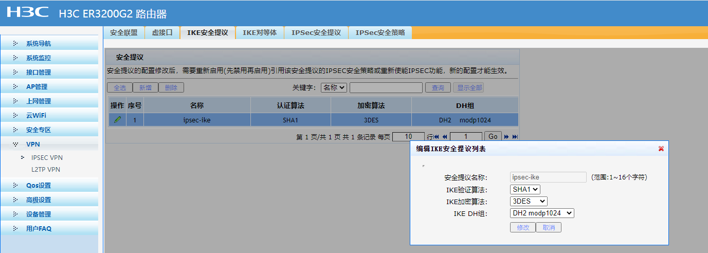

你好!配置截图我已反馈在下面,麻烦帮忙分析一下,谢谢!!

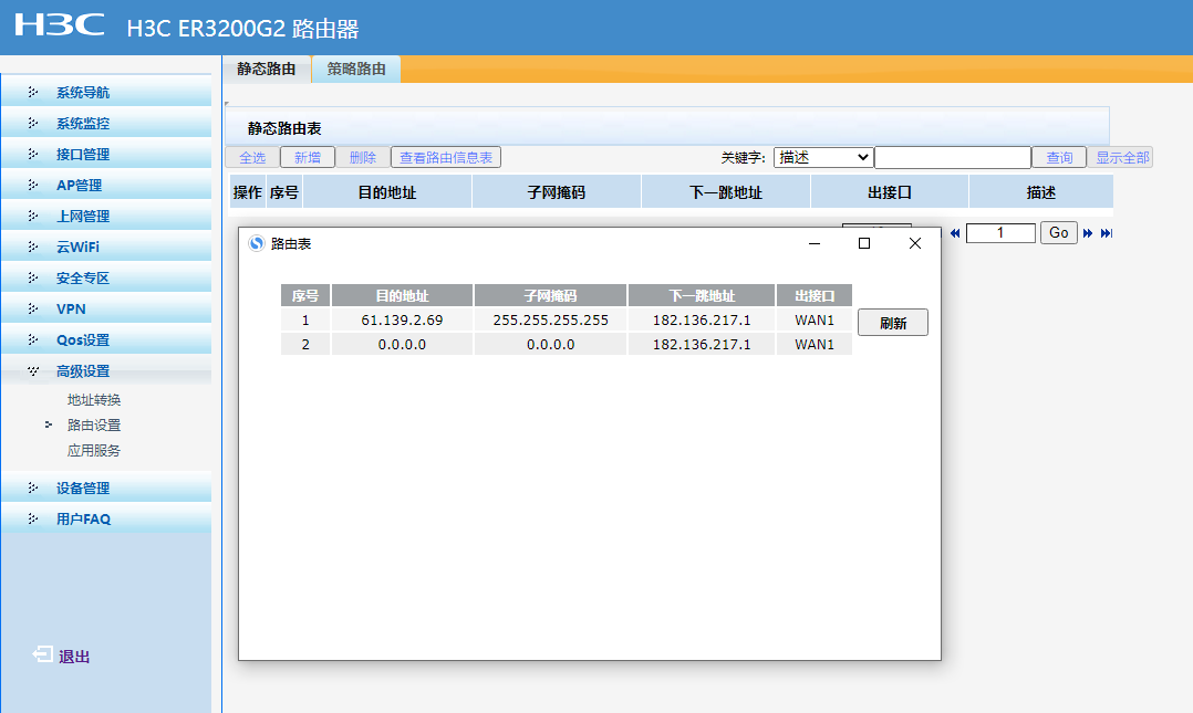

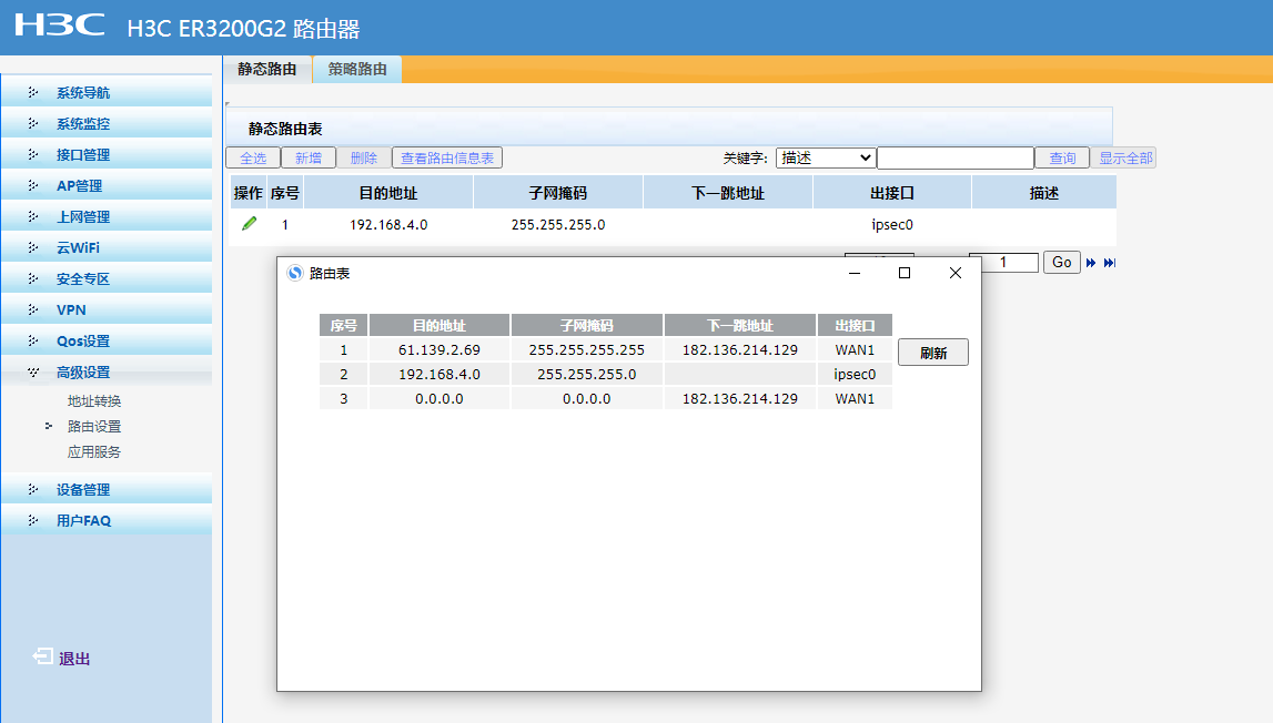

A路由器少了一条静态路由,配置一个192.168.3.0 吓一跳出口时ipsec口的路由试试
zhiliao_DmXTP 发表时间:2024-07-17
添加了还是不行
ipsec禁用启用下正常不,如果还是不正常看下两边设备有没有配置什么策略路由之类的
可以了,谢谢!!!

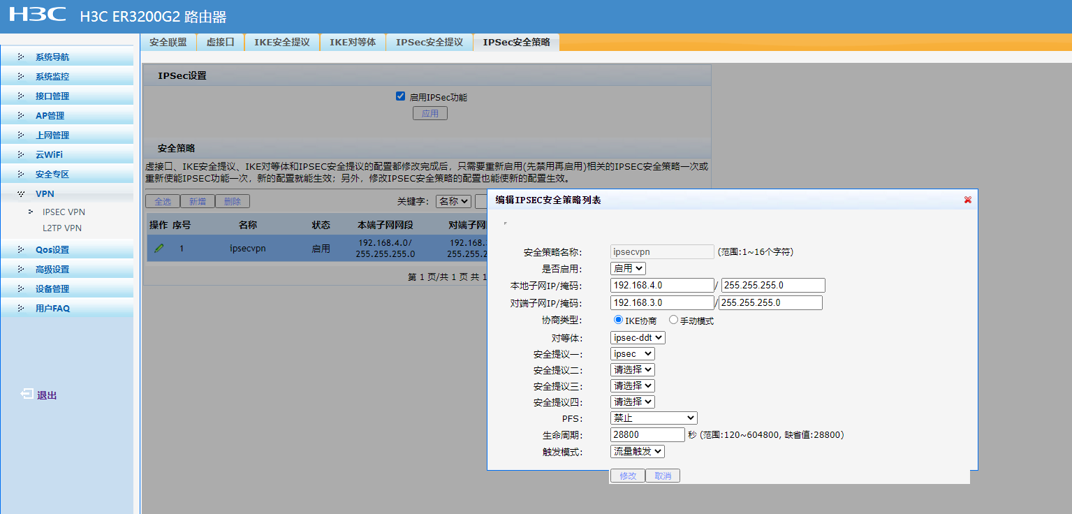

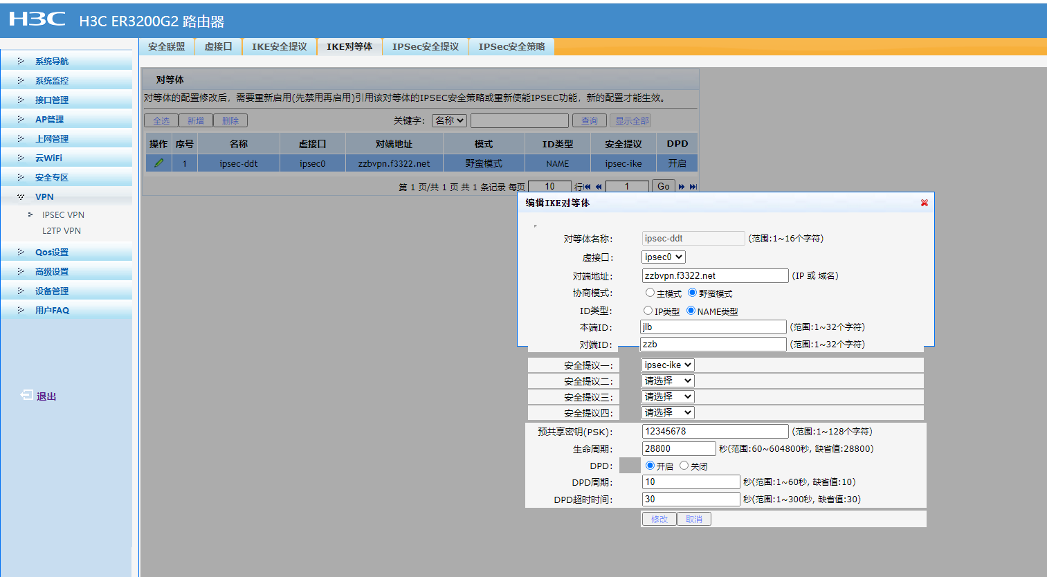

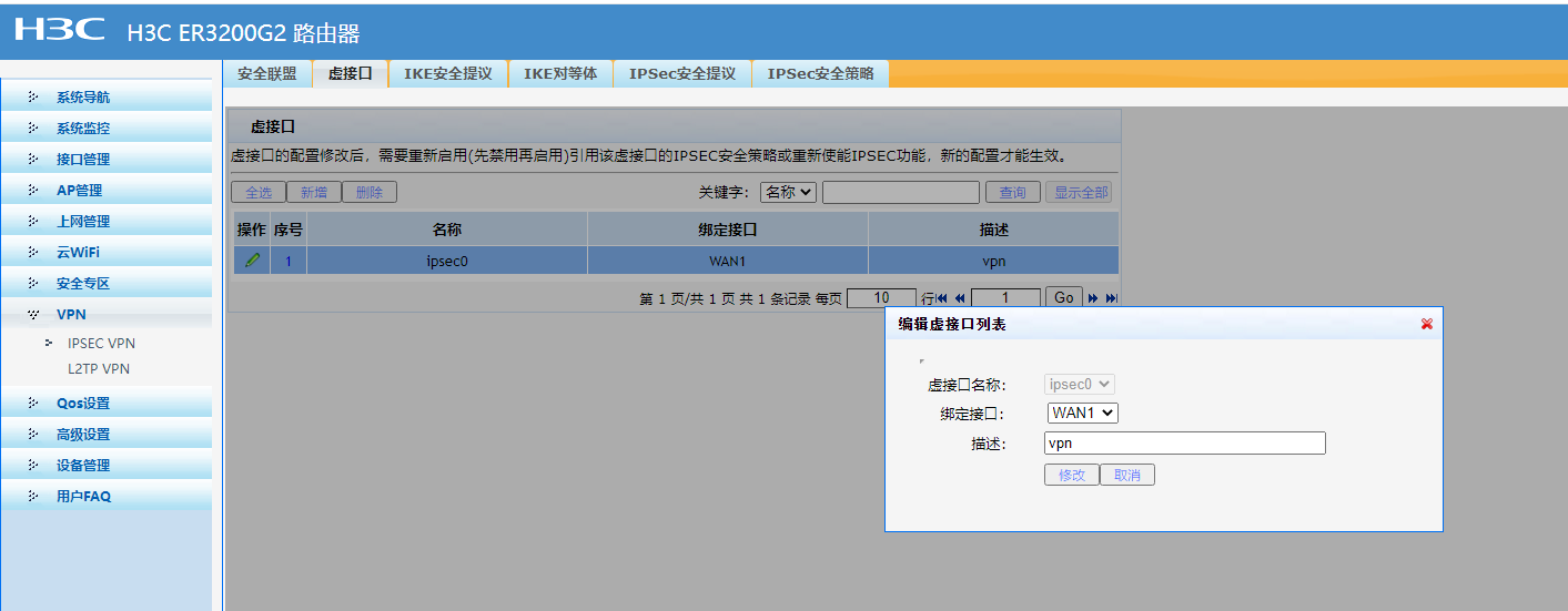

A路由配置图如下:

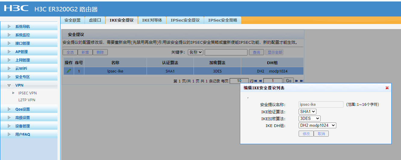

B路由配置图如下:

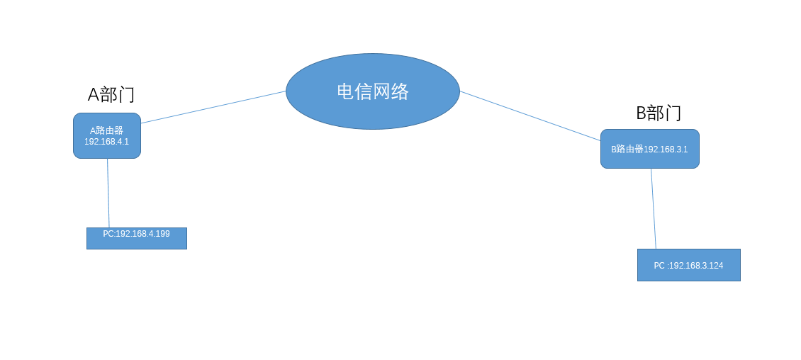

网络系统图
2台H3C ER3200G2路由器,分别在A部门和B部门,都是电信的宽带且是动态Ip address,分别都申请了动态域名解析服务且都正常解析,都建立了L2TP VPN 且能正常通过微软自带VPN软件成功接入,在这2个部门的路由器上建立Ipsec VPN策略 后,在安全联盟SA上显示双方已建立通道,在系统日志上查询安全策略查询DNS成功(详细上图的系统日志)~现在就是ping不通对端ip地址(如路由器192.168.4.1和192.168.3.1)或其他内网IP如192.168.4.199,请大家帮忙一下!!!
