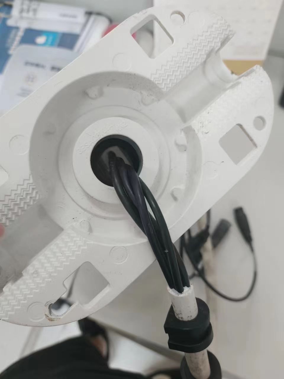

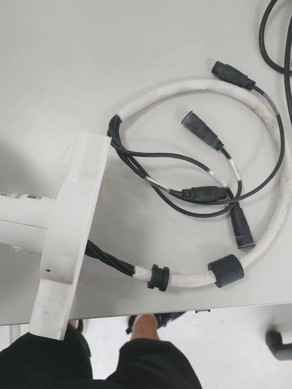

WAP722XS-W2,这款室外球机的线缆出问题了,现在有一根新的线缆,要怎么跟换?

连接线缆步骤如下:
(1)     将线缆接头从设备底座穿入设备,然后将线缆端接头的缺口对准设备端接头的凸起,将线缆插到设备上。
图3-3 连接线缆示意图
(2)     顺时针拧紧线缆加紧圈,然后将线缆卡扣卡在设备底部,使线缆固定。
图3-4 连接线缆示意图

这是线缆图片
