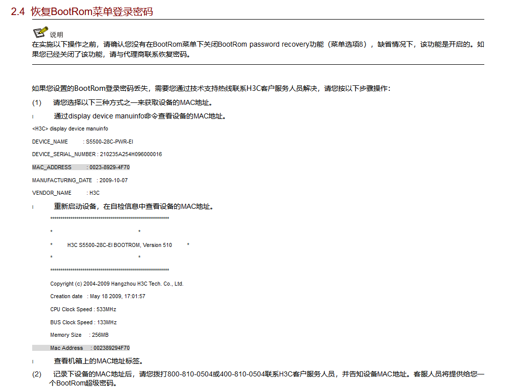

粉丝:4人 关注:3人
boot密码忘记了  没办法 打400处理把
阿灏先生 知了小白
粉丝:0人 关注:5人
进入boot存在密码,需要忘记密码如何解决
Zldr 四段
粉丝:2人 关注:0人
参考下这个文档吧
https://www.h3c.com/cn/Service/Document_Software/Document_Center/Switches/Catalog/S5800/S5820X/Maintenance/Maintenance_Manual/H3C_DLMMHF(V1.01)/?CHID=123687#_Toc260821748
