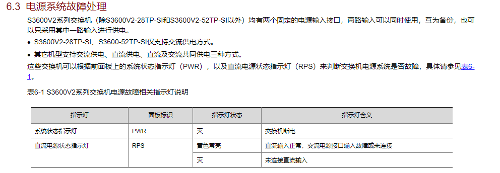

S3600V2-28TP-EI的交流电源和直流电源是否可以同时供电
2024-07-18提问
  • 0收藏,1481浏览
粉丝:17人 关注:1人
 看型号,S3600V2-28TP-SI、S3600-52TP-SI仅支持交流供电方式。
Zldr 四段
粉丝:2人 关注:0人
不可以同时使用
