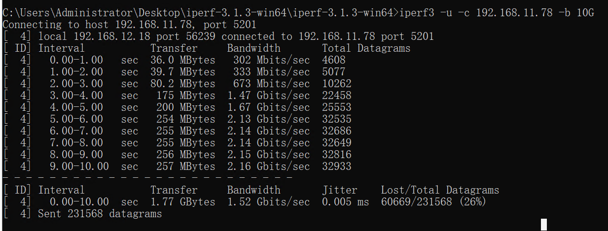

流量经过S10508交换机万兆的流量测下来只有1个G
2024-07-18提问
  • 0收藏,1660浏览
两台服务器都是万兆网卡,上联万兆交换机,交换机上联S10508  但是查看配置没有限速,其他还有什么能查到影响速度的

检查下沿途线路速率和是否接入侧交换机配置了限速以及相关链路实际非测试时段接口带宽情况
排除后检查下测试软件,更换测试软件或方式测试看看吧

接入交换机和核心都没限速

zhiliao_ulwN3o 知了小白
如图
