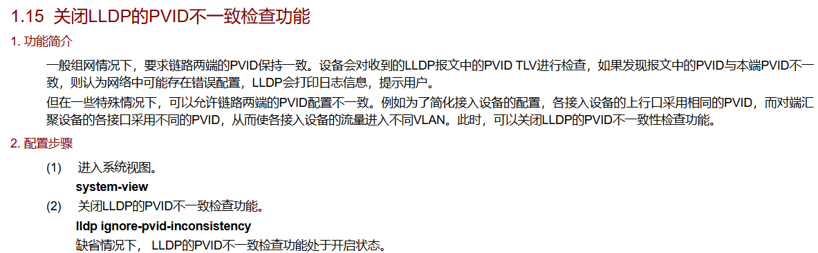

只在汇聚交换机下联口配置ap管理VLAN,接口属性Access,接入交换机不做配置。这样有问题吗。为什么汇聚交换机报文显示,管理VLAN和接入交换机VLAN1 不匹配,对整网有影响吗?
粉丝:32人 关注:11人
可以这么用。
那个警告不会影响使用的,不想看到的话可以直接关掉。
