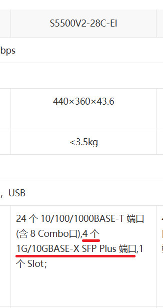

求助:5500V2-28C-EI交换机的千兆和万兆的光口是否可以插入百兆的光模块来使用?
2024-07-20提问
  • 0收藏,5142浏览
求助:5500V2-28C-EI交换机自带的千兆和万兆的光口是否都可以插入百兆的光模块来使用呢?不太确定是不是向下兼容,哪位达人回复我一下呢
接口支持就可以,不一定支持,查询下手册确认:

看官网规格参数是 不支持 的,该接口仅支持千兆和万兆。
H3C S5500V2-EI系列高性能融合以太网交换机-智能联接-新华三集团-H3C
