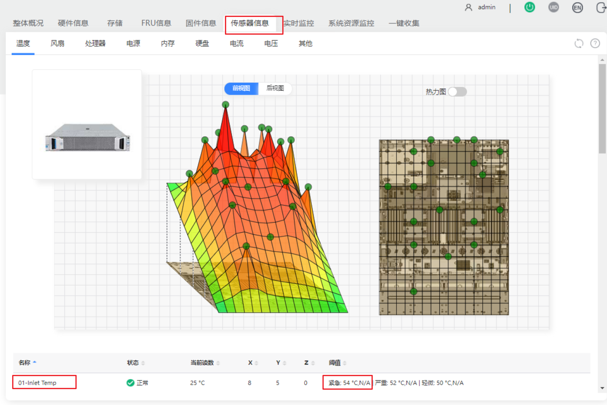

每台机器具体情况有差别,可以在带外看一下
超过54度一定会宕机,
