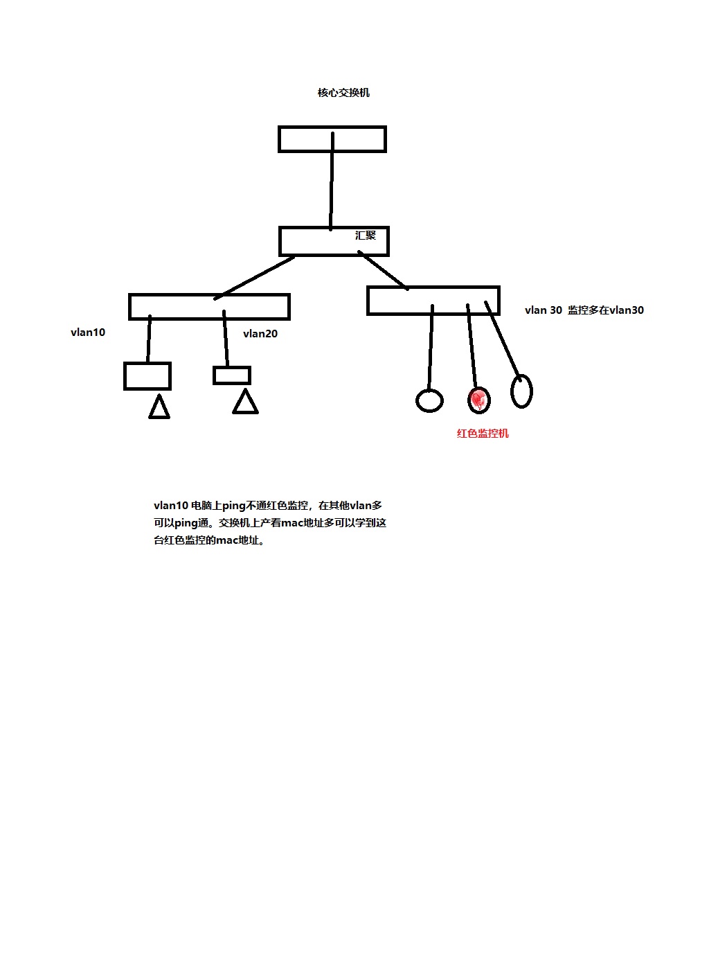

监控vlan里有台监控机,今天在特定vlan里就是网络不通其他同vlan的监控机在特定vlan是通的。换别的vlan这台监控机又是网络通的。产看特定vlan没有做对于这台设备的mac过滤。
是不是配置了其它vlan的IP地址,IP地址不改,换了vlan就是不通的
zhiliao_0MsQJi 知了小白
没有,监控机就是该内网的ip网关也是配置正确。现在是在特定vlan的电脑ping不通这台监控机,我把电脑切换到其他vlan就可以ping通这台监控机。但是监控机网段的其他设备特定vlan多是通的。
Aynait 知了小白
关键配置贴出来看下,是不是配置过路由什么的
可以确定中间没有限制话
核心上带Vlan 10 源ping
电脑配置Vlan10 IP 直连核心ping试一下
原因找到了太坑了,监控摄像机用无线联网的ip是vlan30的但是他有有线网口配置的是vlan10的地址我早上就发现了把有线网络的地址改成非内部使用的地址段地址。并重启过监控摄像头还是不行。下午发现ping不通的这台电脑在vlan10获取的IP地址就是之前监控摄像头有线网口的ip。我在dhcp上重新分配这台电脑的ip就可以ping通监控摄像头了。问题监控摄像头有线口没有接网线,并且早上也把有线口的地址也改了设备也重启了。现在只能说明监控摄像头的网络配置里还是有vlan10的哪个冲突的ip。问题找到了我刚开始还有为哪台交换机异常了。
