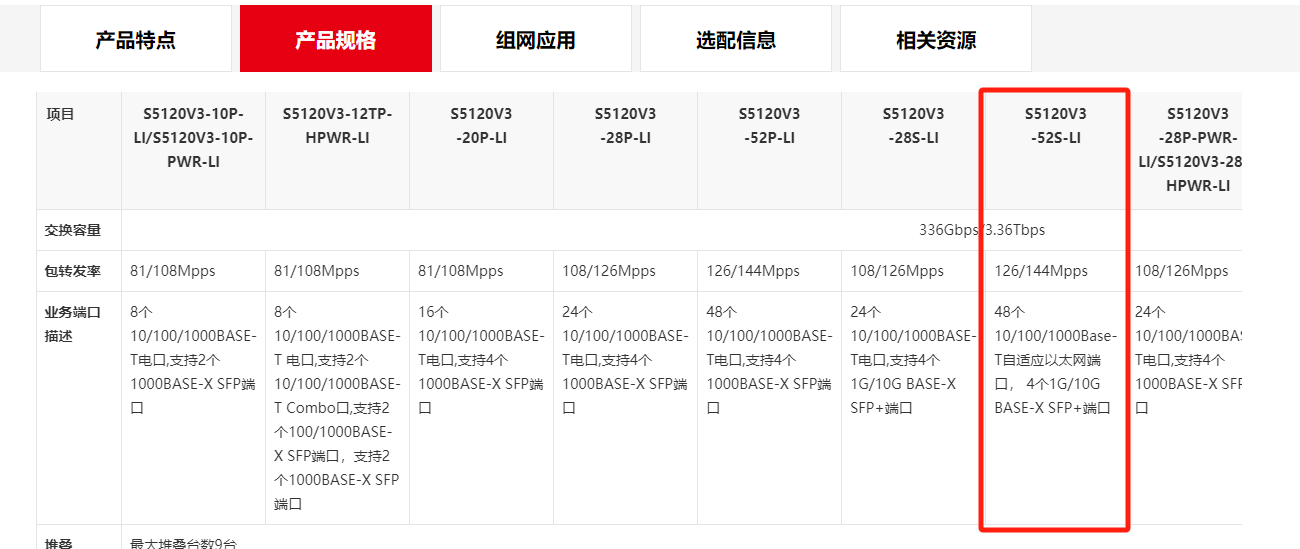

S5120v3-52s-li插万兆模块没反应,千兆可以
2024-07-23提问
  • 0收藏,1475浏览
万兆口插sfp-xg-lx-sm1310-d没反应,千兆模块正常,万兆模块插别的设备正常,是不是要配置下
