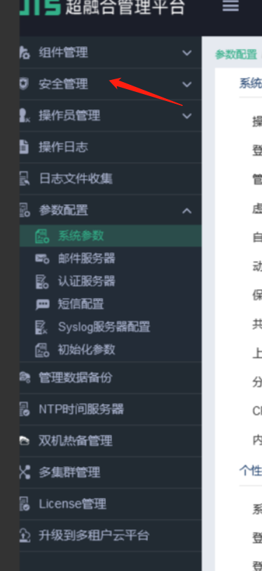

我看这个E0721应该支持开启https,但是未看到呢。

应该支持的,看看安全管理呢
默认就是https和http都开的,https//ip:8443/uis,如果只使用https可以开保密模式,但是保密模式开启后不能使用http访问,前台会短暂打不开,密码需要定时修改

里面也没看到呢

开启保密模式吗?

可以的
https://www.h3c.com/cn/pub/Document_Center/2021/08/H3C_UIS_CRH_WebHelp/system/parameter/settings.html
