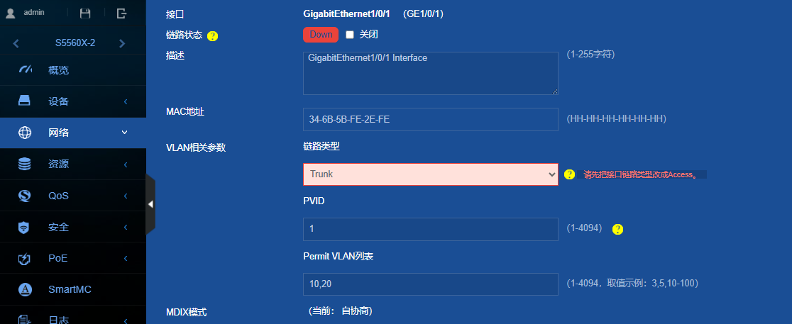

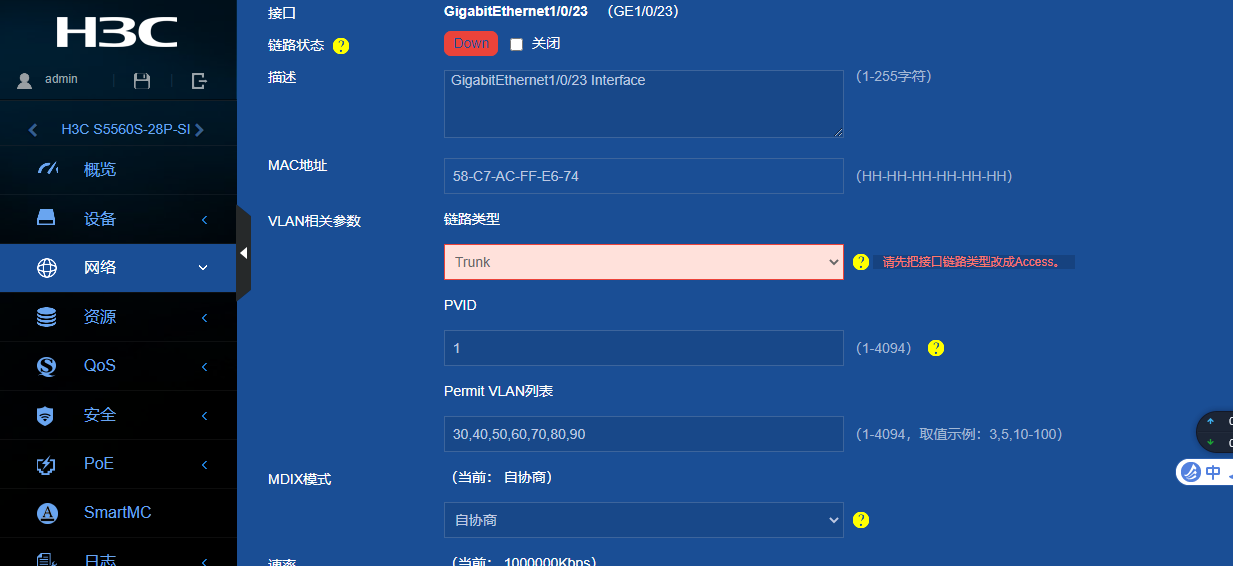

进入接口界面,想改链路类型为trunk  但是不能保持,说要把链路类型改成access?permit  vlan 列表为本交换机的所有vlan

先改成access模式保存,再改成trunk模式

您好,配置成trunk或者hybird
改成hybird可以的。 但是trunk不行

命令行配置吧
主要不会命令行。h3c既然退出web界面,应该大部分功能能实现。所以还是我的那个设置有问题。

web有缺陷,命令行配置吧
你可以尝试web界面删除接口配置试试

你可以尝试web界面删除接口配置试试

交换机配置很少web  一般都是查看信息时使用  ,配置还是得命令行

实测了一下,hybird不能直接改成truck,需要先改成access。
