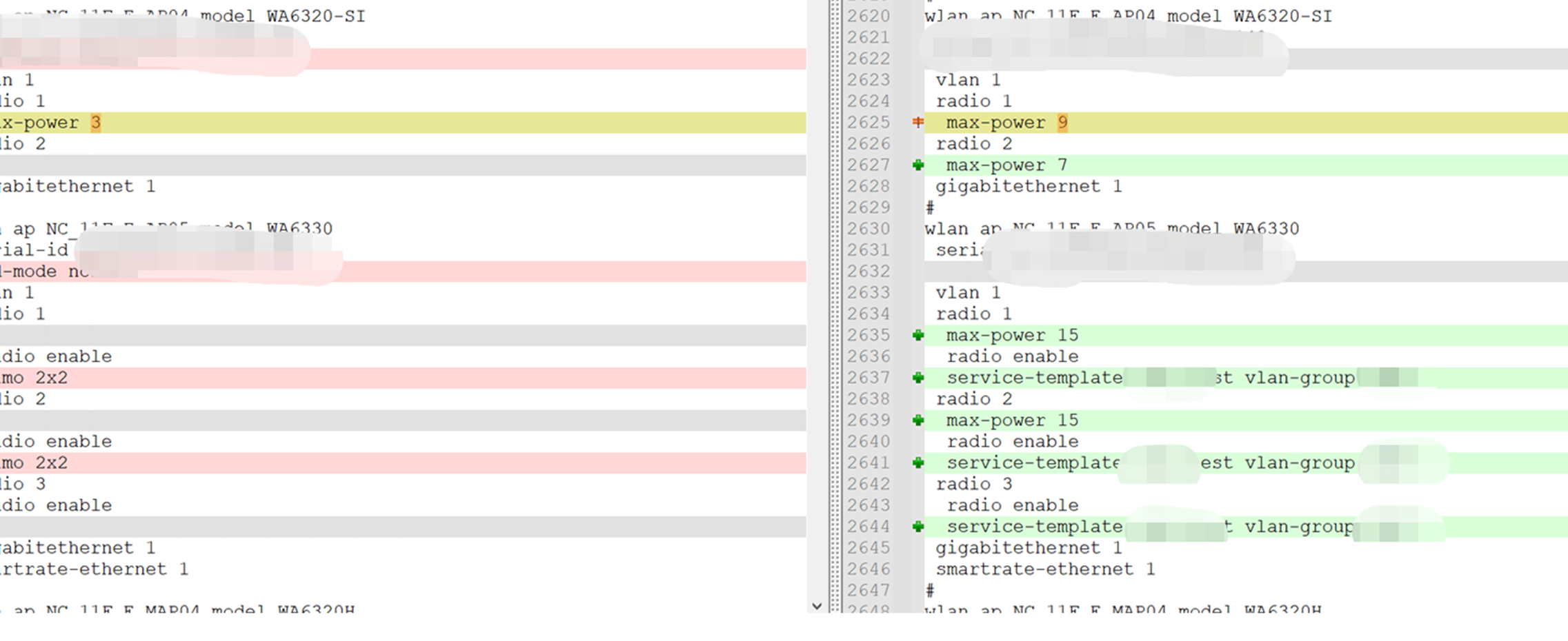

问题描述
某局点个别AP频繁掉线,掉线AP没有区域规律,排查AC-AP之间链路无问题,查看AP掉线原因,记录为
AP was reset due to inconsistent local and reported radio statistics
过程分析
1.一般AP掉线,需要结合AC日志、AP日志分析。综合分析AC\AP以及中间链路问题。
   //此次为个别固定AP掉线,且测试链路无问题。
2. 根据AC日志,查看到与radio 状态有关,因此首先先检查AP与AC的版本是否一致,避免由于版本不同步导致AP与AC之间同步信息有误。
   //了解现场AC与AP版本一致,排除了版本不一致带来的影响。
3.现场为双链路组网,AP会与两侧AC建立起主备capwap隧道,怀疑是两侧AC的radio配置不一致导致radio 状态检测异常。
//查看了主备AC配置,发现两侧radio是否enable,max-power 、channel等参数有多处不一致。
4.将两侧关于AP radio下配置修改一致之后AP稳定在线。
解决方法
双链路备份组网一定要注意主备配置需要一致,尤其是radio 射频参数以及服务模板相关配置。
