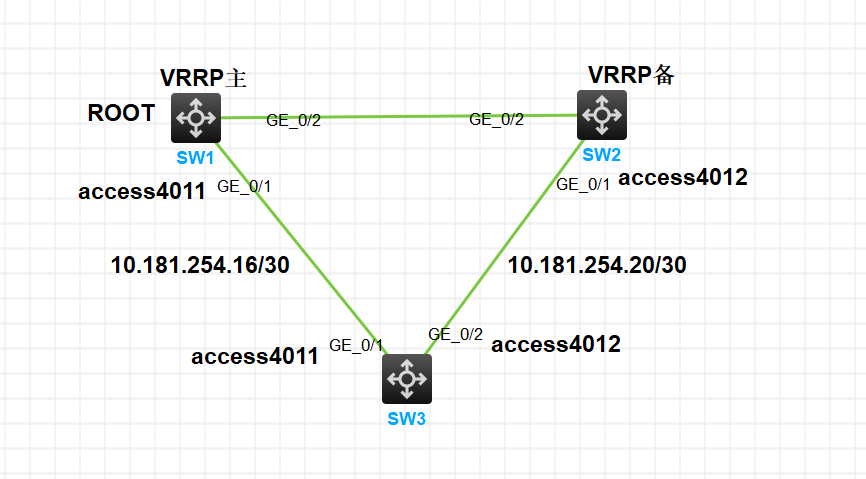

SW1和SW2是做VRRP,SW1为VRRP主,根桥,SW1和SW2分别和SW3相连,加入对应vlan,使用vlan-if口,请问SW3的G0/2口是否可以关闭STP,关闭的话会不会存在环路,为什么?

会变成阻塞口

可以关闭stp,不会环路
