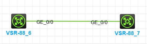

就是如图最简单的情况,一直处于idle状态,抓包也没有任何tcp连接。直连接口ping正常
#  R1
bgp 100
 peer 2.2.2.2 as-number 200
 address-family ipv4 unicast
  peer 2.2.2.2 enable
# R2
bgp 200
 peer 1.1.1.1 as-number 100
  peer 1.1.1.1 enable

配置下这个看看peer 2.2.2.2 connect-interface LoopBack 0
那你这两个地址不在同一个网段,不是直连地址吧?https://www.h3c.com/cn/d_202407/2222334_30005_0.htm#_Toc161231930 可以看下官网案例

用直连接口建立连接的,不用looback,connect-interface g0/0/0也不行

EBGP TTL值的问题。
bgp 200
 peer 1.1.1.1 ebgp-max-hop 2

用直连接口建立连接的,ebgp-max-hop也加了,也不行

你先测试下两边的互联地址能不能通
红烧牛肉面 发表时间:2024-07-25
可以啊

模拟器bug了,重启试下。不然重新配置,没啥东西了
