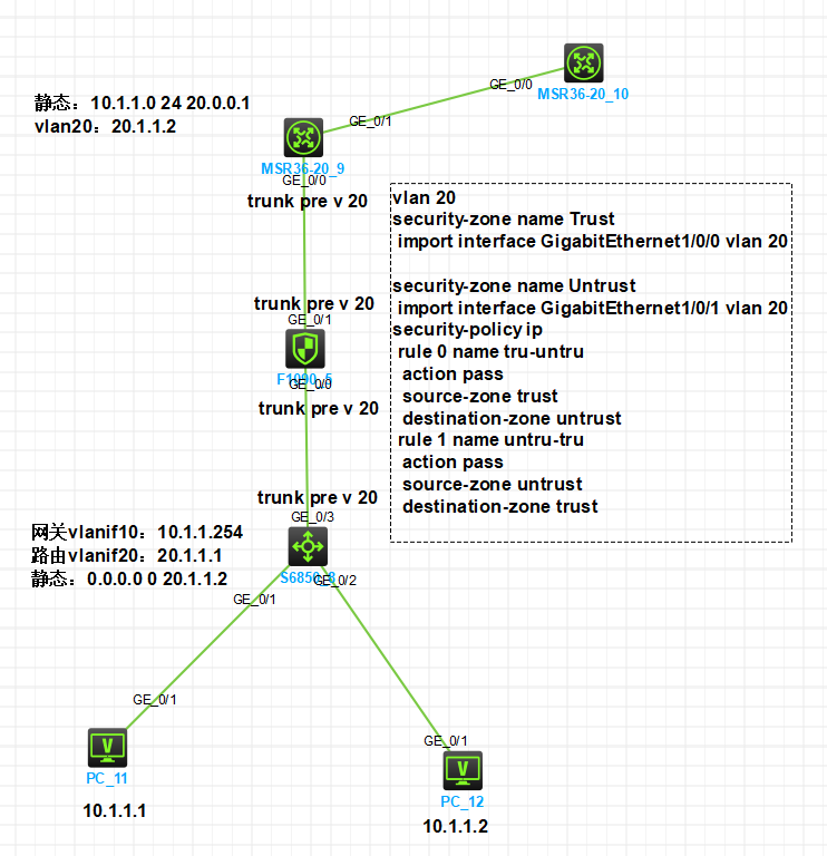

下图配置透明模式怎么实现局域网内可以远程管理防火墙,不适用外带情况下
vlan20配个地址,写个默认路由到核心
okl

添加了地址vlanif20:20.1.1.3和ip route-static 0.0.0.0 0 20.1.1.1 还是通不了
zhiliao_6yVPlr 发表时间:2024-07-25
vlan接口加安全域了吗
网工大白 发表时间:2024-07-25
回复网工大白:
加入到trust区域,还是不行
安全策略加了吗
回复网工大白:
trust与untrust双向放通

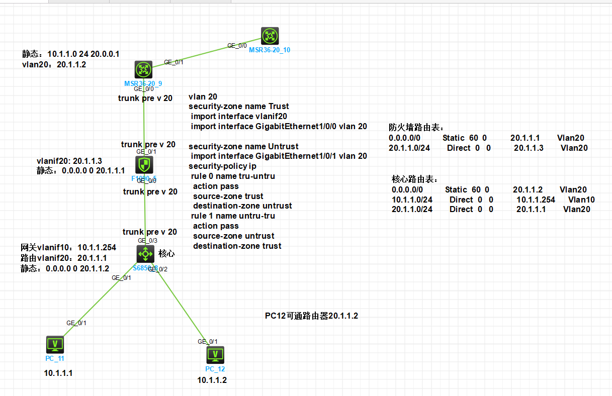

配置int vlan 20作为管理地址
帮看下图是否有问题,谢谢了

配置vlanif接口地址,然后默认路由向下指向核心交换机
按要求修改,如下图还不行
zhiliao_6yVPlr 发表时间:2024-07-25 更多>>
按要求修改,如下图还不行
