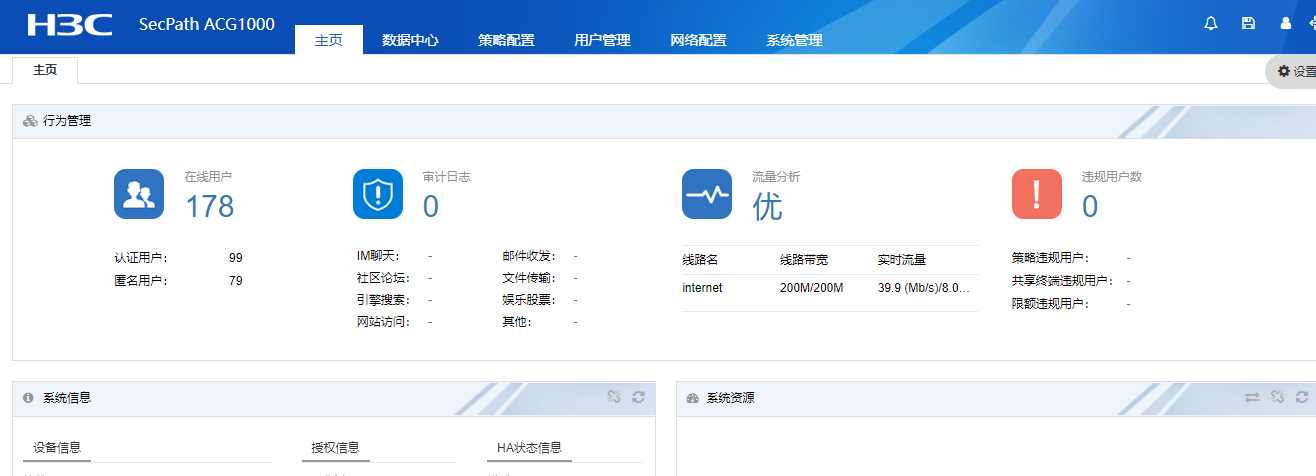

审计日志不显示
2024-07-26提问
  • 0收藏,1708浏览

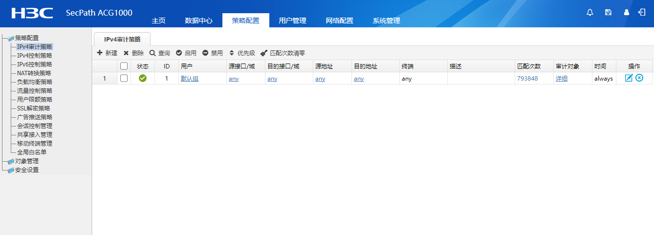

H3C acg1000行为管理器,审计日志突然不显示,之前设置过没问题。换浏览器也不行
粉丝:3人 关注:14人
策略里面勾选日志记录,如果勾选了还是没有,查看一下系统设置--日志设定--日志过滤--上网行为日志都改为记录
